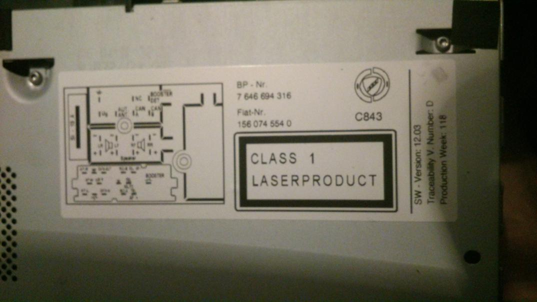

dziobak,
jaka masz wersje SW?
pokaz prosze naklejke ktora jest na radiu
dziobak,
Musiałbym wyjmować radio a teraz to mało możliwe. Moja alfa 147 jest z połowy 2003 r. Przed FL. Czytałem wcześniej w tym wątku, że komuś zadziałała tylko kombinacja SRC z kierownicy plus ON. Też tak spróbuję.
