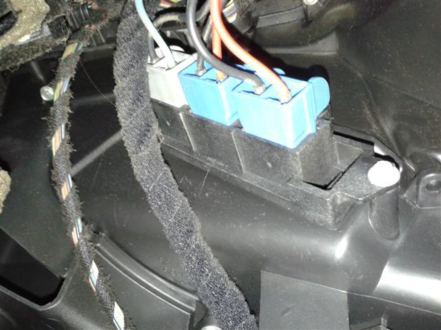

    Ja mam u siebie tak:
    W tygodniu testowanie

    Mam właśnie taką nagrzewnice ze swojej byłej alfy jtd.
    Teraz mam benzyniaka który nie ma na wyposażeniu tej nagrzewnicy ani instalacji bod nią.W obudowie jest wyraźnie miejsce zaślepione które trzeba wyciąć,ale akurat to nie problem,tylko zastanawia mnie część wewnętrzna czy będzie tam odpowiednia prowadnica żeby nagrzewnica mogła "zadokować"
    Ktoś może już to przerabiał i się wypowie?
    Czeka mnie wymiana nagrzewnicy przepływowej i myślę sobie wstawić tą dodatkową.
