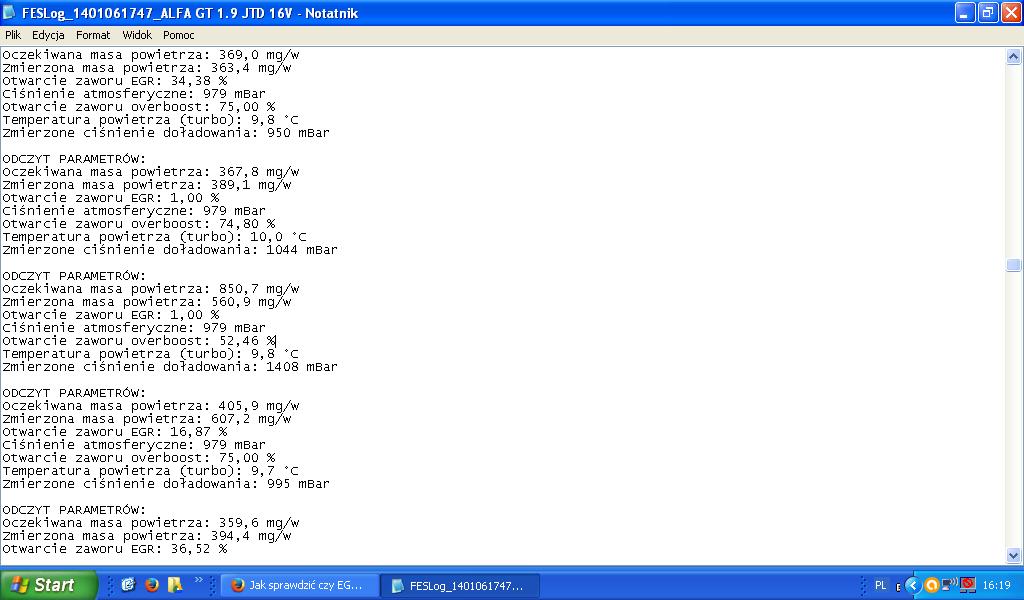

  2. #12
    Użytkownik Maniak resoraków Avatar Nowy
    10 2012
    polska
    Alfa Romeo
    39
    Tak, na jałowym. Przy okazji znalazłem log i zauważyłem, że jak ilość powietrza przekracza oczekiwaną to EGR wraca do 1%, a jak ciśnienie doładowania przekracza oczekiwane to zamknięcie Overboost maleje z 75% do momentu osiągnięcia oczekiwanego. Chyba tak ma być?

  3. #13
    Użytkownik Romeo Avatar maly_777
    08 2009
    AR 156 FL SW 1.9 16V
    2,392
    Pierwsza hipoteza błędna, druga "powiedzmy" ok
  4. #14
    10 2012
    polska
    Alfa Romeo
    39
    Cytat Napisał maly_777 Zobacz post
    Hipotezy błędne, trudno. Ale ogólnie EGR i overboost chyba działają. A można coś o turbo powiedzieć z tego wycinka loga?

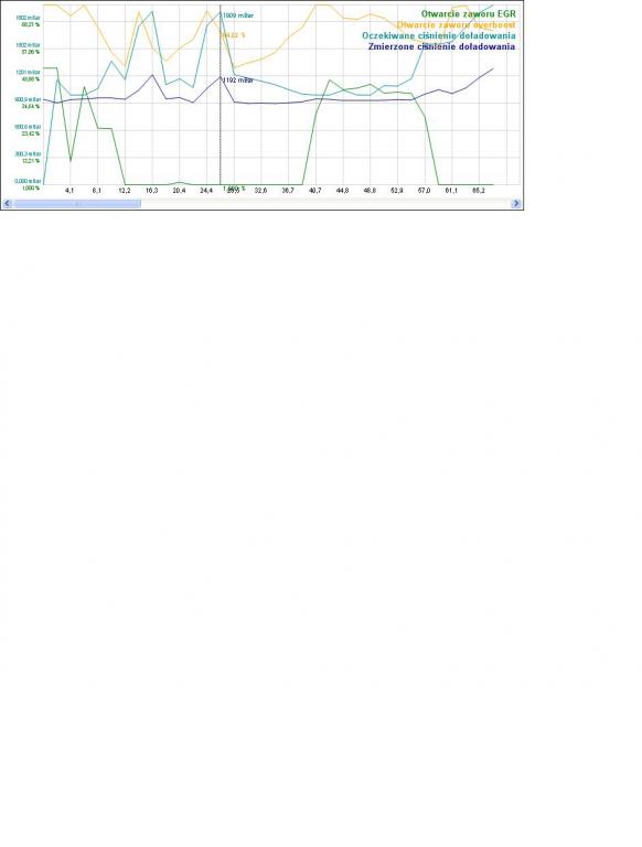

  7. #17
    10 2012
    polska
    Alfa Romeo
    39
    Czy można prosić o analizę wykresu, bo wywala błąd p1235. EGR wyczyszczony, czujnik ciśnienia doładowania wyczyszczony.
Nazwa:	turbo.jpg
Rozmiar:	23.2 KB
ID:	139270   Kliknij obrazek, aby uzyskać większą wersję
Nazwa:	turbo.jpg
Rozmiar:	22.7 KB
