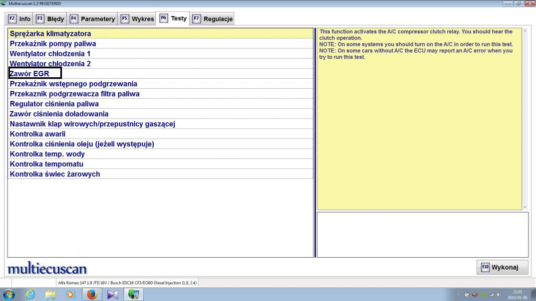

    Dzięki. Czyli jak mam 1% to edc16c8? Potem rośnie po odpaleniu do ok. 20-30%, a po przegazowaniu ok. 40%.
    Cytat Napisał sebawroc Zobacz post
    Tak ma rosnąć procent otwarcia, nie pamiętam wartości. Najlepiej podepnij kompa i zrób sobie logi z jazdy. Obroty silnika / otwarcie % EGR + masy powietrza.
    Zrobiłem taki test, ale nic nie wyświetliło. Tylko: "WYKONANO". Szukać gdzieś logów po laptopie?
