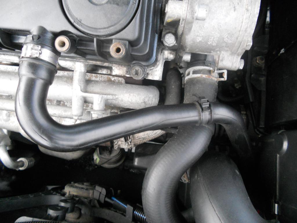

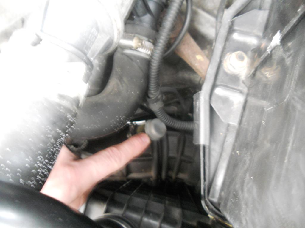

    Rure z pokrywy klawiatury musisz wypiać z dolotu do sprerzarki zdjecie drugie,i zalozyc korek. Rure z pokrywy klawiatury odpowietrzenie przedluzyc i zostawic.dodatkowo nowy filtr powietrza.

    A jak bedzie realizowane przewietrzanie skrzyni korbowej i przestrzeni pod pokrywą zaworów? - tak do atmosfery to sobie puszczasz?
