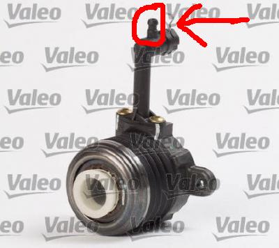

    opisze mój problem wymieniłem kompletne sprzęgło wraz z wysprzeglikiem oto jego zdjęcie bo z tego co widzę na forum jest małe zamieszanie co do niego

    jeździłem autem jakiś miesiąc po czym pedał gazu spadł mi do podłogi, początkowo(jakieś dwie godziny) dało się go pod pompować ale teraz już spadł i nie łapie w ogolę ciśnienia, na początku myślałem ze się zapowietrzył obejrzałem wysprzeglik i zauważyłem na tym czymś co zaznaczyłem (prawdo podobnie jest to odpowietrznik) ze podczas pompowania pedałem wycieka z niego płyn, pisze ze jest to prawdo podobnie odpowietrznik ponieważ tam nie ma żadnej śrubki do odkręcania jest to plastikowe i zlane z resztą w środku jakiś otwór.
    Wiecie coś na ten temat jak to działa? czy przy niskim ciśnieniu może z stamtąd wyciekać płyn?? Jakieś inne sugestie co mogło spowodować wpadniecie pedału sprzęgła w podłogę???

    tak jest tam odpowietrznik. wężyk który tam się wtyka ma dwa stopnie wciśnięcia. po wyciągnięciu zabezpieczenia spróbuj go wcisnąć głębiej. pierwsze płytsze wetknięcie jest do odpowietrzenia apolega to na tym że jak zacznie spływać już płyn i nie będze "bąbelkowania" wciskamy wężyk głębiej - drugi stopień. można popompować pedał sprzęgła i powtórzyć procedurę tak z 2 razy. powszystkim wciskamy zabezpieczenie.
    być może u ciebie się wężyk jakimś cudem cofnął lub nie masz zabezpieczenia?

    zabezpieczenie mam, ciesze się ze nie muszę kupować wysprzeglika drugi raz i płacić mechanikowi za robotę sprawdzę to jutro mam nadzieje ze to, to.
