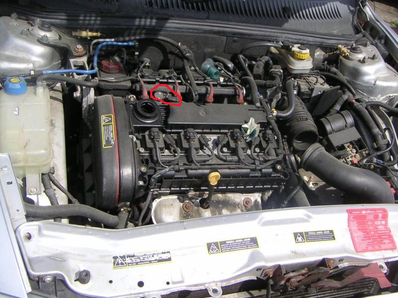

    Witam wczoraj zdjąłem pokrywę silnika w celu wymiany świec i zauważyłem
    obok wtryskiwaczy puste okrągłe wgłębienie. Nie wydawało mi się to dziwne,
    do momentu gdy zobaczyłem fotografię silnika 1.6 TS i jest tam coś przykręcone.
Nazwa:	ol.jpg
Rozmiar:	86.0 KB
    Co to jest i dlaczego ja tego nie mam?
    Dodam że mam silnik 1.6 TS 105 KM
    Dzięki z góry za odpowiedzi.

    masz 147 z silnikiem 1.6t.s bez wariatora bo podałes moc 105km, a z wariatem było to 120km np. w 156, w tym miejscu jakbys miał wariator to jest taki elektrozaworek sterujący jego praca (ale jak to sie tam fachowo nazywa nie bede strzelal, aby cie w błąd niewprowadzic), Mam taki silnik w 156. Na nastepnym spocie moge podjechac i bys sobie porównał

    Aha dzięki za odpowiedz.
    Już się wszystko wyjaśniło.
    Nie mam wariatora w moim silniku i to dlatego.
