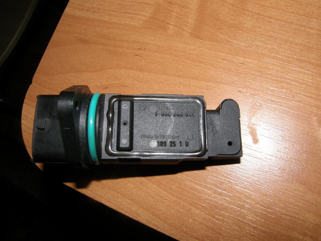

    - a może mi podmienili sam wkłąd.
    - może ktos zobaczyć na numer swojego wkładu, kłopot z tym jest taki, że tam jest torx 5 gwiazdkowy i jeszcze do tego Security.
    - podmienię sam wkłąd od 156 2.0 i zobaczę.

    Wrzucam fotkę wkładki MAF-a 0 281 002 309 z której wynika że masz u siebie odpowiednią wkładkę.

    - podmieniłem na wkłądke od 156 TS 2.0 ( ...030 ).
    - przy odcięciu ( dziwne to odciecie, dochodzi do 6.500 i stoi) przepływ wynosi tylko 340 kg/h.
    - ale parametry adaptacji zmieniły sie diametralnie, teraz testuję spalanie.
