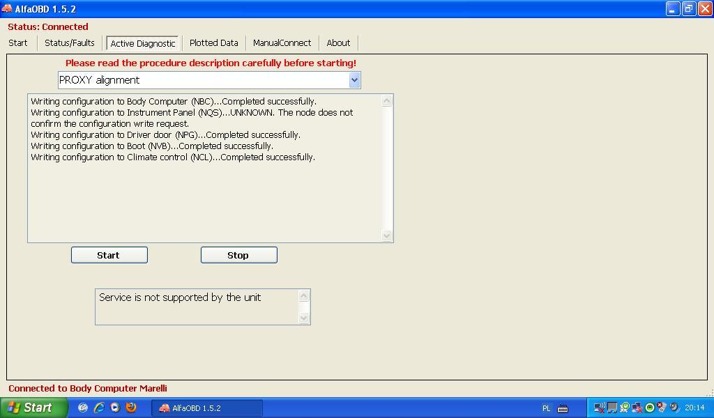

    Wykonał ktoś poprawnie osiowanie proxy za pomocą tego programu?
    Ver 1.5.2
Nazwa:	AlfaOBD.jpg
Rozmiar:	74.2 KB
    Zegary wymienione bo padł wyświetlacz komputera pokładowego.
    Zakupione zegary wywalają błąd czujnika poziomu oleju (jtd 16v)
    I następnie procedura jest przerywana.
    Foto powyżej pochodzi z innego auta niż opisuje problem, ale też nie łączy się z DASH BOARD.

    - próbowałeś to samo zrobić za pomoca FES-a ?

    Nie, nie próbowałem bo nie mam pełnej wersji.
    A Ty bubu robiłeś proxy w swojej 147 TS?
    Bez wyeliminowania błędu czujnika poziomu oleju nie mam czego szukać dalej?

    - w 147 1.6 TS robiłem Proxy Alignment ale na wersji 1.4.3 jak walczyłem z oknami.
    - w nowszych wersjach autor skupia się na Mito, Fiat 500.
    - jeśli nie było beta testera dla JTD, to może tak być , że ta funkcja nie działa.
    - diagnozowałem kiedyś Mito i tam połowa funkcji nie działała, obecnie jak nasz kolega z forum jest beta-testerem to prawie wszystko działa dla Mito.

    Odpowiedz mi proszę jeszcze czy ten błąd czujnika jakoś wpływa na operację?

    - TAK, w programie AlfaOBd ( lub w FEs-ie ) masz komunikat , że jak są jakieś błędy to Proxy Alignment się nie wykona.
