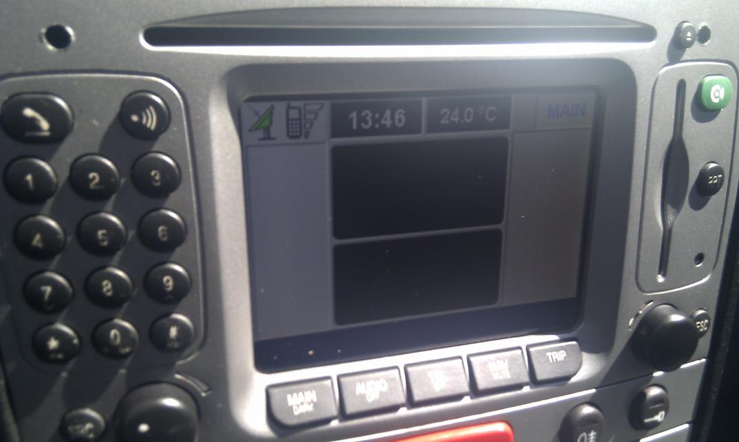

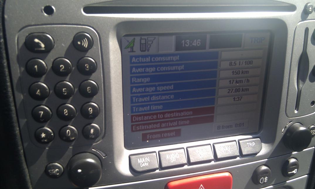

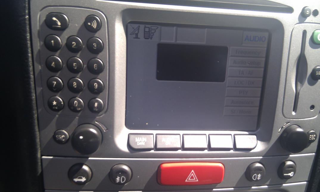

    Witam,
    Mam dziwny problem, stracilem mozliwosc sluchania czegokolwiek w moim radiu. Od razu zaznacze ze stalo sie to po prostu podczas jazdy (nie updatowalem softu). Objawia sie to tym ze w trybie MAIN i AUDIO ekran jest pusty a przyciski do ustawien sa wylaczone. Probowalem odlaczac kleme od aku i wszystkie kabelki od podlaczenia navi.
    W srodku jest plyta a radio nie reaguje na przycisk wysowajacy plyte. Czy ktos z Warszawy lub okolic jest mi w stanie pomoc? Moze bedzie potrzebna pomoc elektronika?
    Jest jakas kombinacja na reset navi?

    Kuba a próbowałeś wgrać od nowa soft? Ja u siebie niedawno podnosiłem do 5.0. Ale jak się boisz to spróbuj z tą samą wersją softu. Jak nie daje rady wyjąć płyty to musisz wyjąć connecta, troszkę rozkręcić i wyjąć płytę fizycznie, da radę Może samo wyjęcie płyty naprawiłoby problem..
