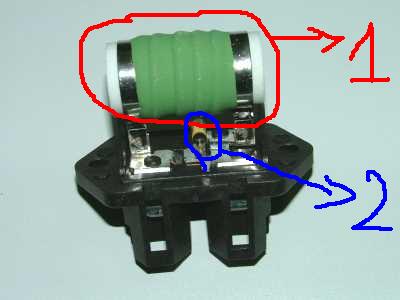

    Więc tak jak w temacie podłączyłem sobie alfę do kompa i testowałem wszystkie pierdółki no i pierwszy bieg wentylatora chłodnicy niestety nie działa w FESie wychodzi powiadomienie o tym, że test ukończono i jest OK ale wentylator na pierwszym biegu nawet nie drgnął za to na drugim śmiga jak szalony.
    Rozkręciłem opornik z chłodnicy i wziąłem miernik i zacząłem wszystko sprawdzać poniżej przykładowy screen opornika bo nie chciało mi się cykać fotek
Nazwa:	1.jpg
Rozmiar:	26.2 KB
    I teraz tak nie wiem czy element na rysunku nr 1 to opornik czy termistor kij wie ale mam zieloną otoczkę uszkodzoną mierzyłem miernikiem oporność tego elementu niestety jest równa 0 czyli albo ma przerwę albo nie wiem ciężko powiedzieć nie wiem czy to opornik czy cokolwiek innego ale opór powinien mieć. Element nr 2 ma oporność i wszystko ok ślicznie.
    Teraz mam Pytanie czy element numer 1 jest odpowiedzialny za pierwszy bieg wentylatora (czy jest to opornik ) czy może tylko czujnik temperatury??. Bo jeśli to opornik który steruje tym pierwszym biegiem to kupie całe ustrojstwo bo chyba nie sprzedają juz takich oporników

    teraz mam pytanie czy element numer 1 jest odpowiedzialny za pierwszy bieg wentylatora (czy jest to opornik )
    tak :-)

    no ale skoro element nr1 jest opornikiem i nie ma żadnej oporności bo mierzyłem go to chyba ruszanie wtyczką nie pomoże bo rezystor który nie ma oporności jest uszkodzonym rezystorem.
    A powiedzcie mi jeszcze które przekaźniki są od sterowania biegami wentylatora bo w instrukcji alfy nie ma spisu przekaźników są tylko bezpieczniki w eperze też nie ma

    Zdjęcie zielonego elementu to faktycznie rezystor:
    Posiada wartość 23K/12V
    Ale całość bodajże 0,29Ohm
    Zastosowałem 2 rezystory połączone równolegle 0,56Ohm/9W co dało zbliżoną wartość elementu (0,28/18W).
    Działa ale grzeje się ogromnie, stąd budowa oryginalnego w kształcie tuby z łuskami w celu lepszego odprowadzenia ciepła

    dzięki wielkie akurat na alledrogo sprzedaje ktoś takie oporniki z rezystancją 30 ohm i 18 ohm toi teraz wiem który kupić ale jeszcze sprawdzę dla pewności z tymi przekaźnikami;] a mam takie pytanie masz cały spis przekaźników do alfy 147 bo ja kiedyś szukałem ale nigdzie ni znalazłem a nie powiem przydało by się takie coś

    - szkoda tylko że eLearn z tego linku i z chomika ma bazę tylko do roku 2005.
    - czyli 147 po liftingu nie ma tam odnośnika,
    - takiego jak np. ABS 5.8
    - element numer dwa to warystor, element numer 1 to opornik 50W.

    Właśnie miałem problem z rezystorem...chciałem 40W, ale są z radiatorami, drogie i specjalistyczne, więc założyłem doraźnie patent do czasu kupna nowego rezystora. Układ opornika w ASO to około 100zł
