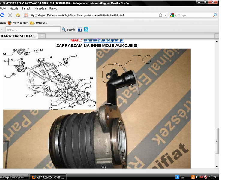

    Witam mam zamiar zmienić płyn i odpowietrzyć sprzęgło,
    lecz po zdjęciu gumowej zatyczki z odpowietrznika stoję w miejscu,
    Nie wiem jak to odkręcić?
    Proszę osoby które to już przerabiały o pomoc.
    Z góry dzięki
    Pozdro

    Moje pytanie brzmi w dalszym ciągu tak samo - Jak odkręcić lub otworzyć ten odpowietrznik?
    Zasady odpowietrzania znam.

    Otwierasz ten cypek zaznaczony jak masz wciśnięte sprzeglo. Powinno psiknąć na jakiś metr do góry .Pózniej zamykasz, znów pompujesz i tak dalej
    Attached Images Attached Images

    Ja mam taką gumową zaślepkę na skrzyni biegów mniej więcej pod akumulatorem, po jej odsłonięciu widać wysprzęglik i górny zaworek na którym nałożona jest gumowa zatyczka po jej zdjęciu można wciskać pedał sprzęgła i płyn nie schodzi.
    Nie wiem czy jest mowa o tym samym.

    Tak do tego przychodzi wężyk z zawleczką, wyciągnij zabezpieczeniei wyciągnij wężyk, łatwo to dosyć idzie. Jak spompujesz pedał to naduś go do podłogi i w tym momencie wyciągnij wężyk. TYlko pamiętaj że ten co bedzie pompował sprzęgłem to niech go trzyma (jak już go wdusi) to tego momentu jak Ty włożysz wężyk z powrotem w ten aktywator. Taka sama zasada jak odpowietrzanie hamulców....
    ---------- Post added at 17:47 ---------- Previous post was at 17:44 ----------
    Tak w skrócie pompuj, pompuj trzymaj pedał, wtedy wyciągnij wężyk płyn wyleci i z powrotem go włóż, dopiero potem można puścić pedał. Powtórzyć to kilka razy...
