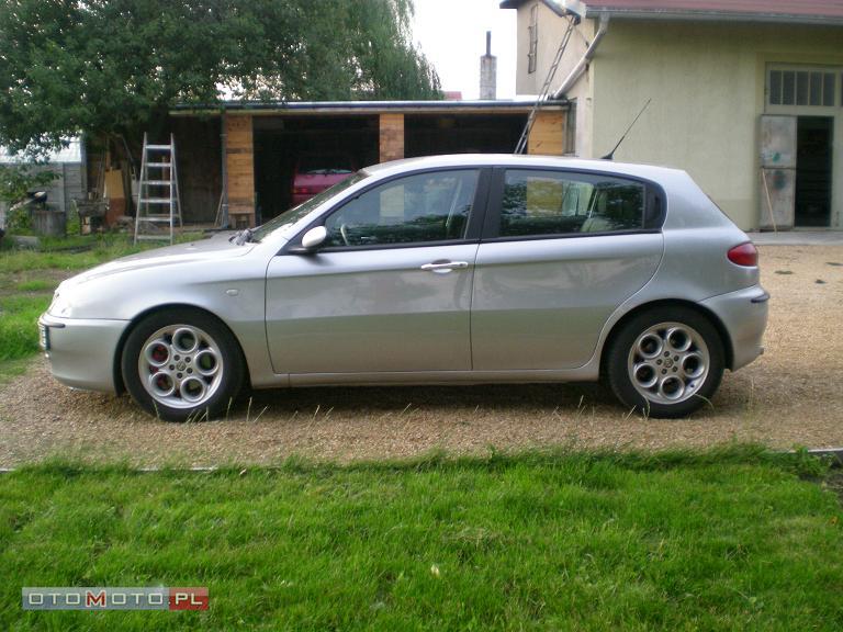

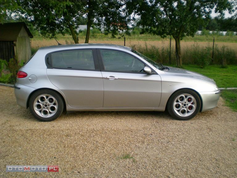

    Witam
    Przymierzam się do zakupu Alfy 147 1.9 JTD 115KM. Znalazłem nawet ciekawy model z tym, że ma obniżone nieco zawieszenie. Dołączam zdjęcie w załączniku. Co o tym sądzicie? Czy mogą być z tego tytułu jakieś problem? np w zimie? Czy obniżenie nie jest zbyt duże?
    Pozdrawiam

    Sądząc po zdjęciu to największym problemem może być darcie miską o asfalt w koleinach.
    darec
    Kolega dexter ma racje...moja jest na seryjnym zawieszeniu i trzeba uwazać. Osłona silnika w alfach jest dość nisko. ale z drugiej strony będzie tez twardsze i będzie miało mniejsze ugięcie więc może nie będzie tak źle.

    bedzie źle, wniemczech sąsiad mojej ciotki ma alfe tak samo +/- obniżoną i miske juz wymieniał i nie ma osłony, auto twarde ale na progach zwalniajacych mówił ze masakra, jak jechał na przegląd to na rolkach urwał te plastikowe chlapacze przed tylnimi kołami

    Musisz odpowiedzieć sobie na pytanie czy jest Ci to potrzebę oraz do czego głównie będziesz użytkował samochód. Jeśli jeździsz głównie po mieście i będą to małe przebiegi to ewentualnie możesz taką kupować. Jeżeli dalsze trasy to odradzam ponieważ tak jak wspomnieli przedmówcy możesz mieć problemy z miską. Polska to dziury i taka modyfikacja jest efektowna ale szybko się mści.

    pytanie w jakim stanie jest to zawieszenie i jak długo jest na aucie i gdzie jeździł...
    Jeśli auto jest świeżo sprowadzone to można pomyśleć. Jak jeździło tak po Polsce to trzeba dokładnie przejrzeć zawieszenie. Może już być wytrzepane.
    Ja kupiłem z obniżeniem -40 mm z Holandii to w 7 tys. km. wytrzepały się 3 wahacze.
    Osłona silnika wytrzymała już jakieś 15 tys.km., ale jest cała połamana i poprzycierana...
    W tej Alfie, którą pokazałeś wg mnie jest trochę za duża " gleba " i nie będzie się fajnie jeździło..
    -40 mm to wg mnie optymalne obniżenie wygląd/prowadzenie/komfort
