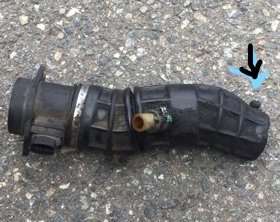

    Cytat Napisał strejcher Zobacz post
    A możecie mi powiedzieć dlaczego ktoś przewód powietrza odciął celowo od turbo? Zgłaszało mi błąd przepływki, wymieniłem... i dalej to samo po 50 - 100 km, w trakcie wymiany zauważyłem że druga strona przewodu powietrza jest ucięta nożem przy samym ślimaku turbo. Dlaczego ktoś zrobił to specjalnie?
    Załącznik 234875
    Czy ta rura występuje na spodzie samochody? Bo ja jakąś uszkodziłem wymieniajac nieszczęsny filtr powietrza i mam wrażenie że spadła mi moc i zaczął kopcic... W środku była wilgotna od oleju ta rura...
    Wysłane z mojego MI 5 przy użyciu Tapatalka

    Rura jest na dole ale można ją sięgnąć od góry po zdjęciu akumulatora, rura wchodzi w przepływonierz któy trzyma się na dwóch śrubach. Druga strona podłączona jest do turbo. U mnie ta rura też jest wilgotna w środku i poci się na zewnątrz. Wrzucam jedynkę i nie mogę jechać szybciej jak 2000 obrotów, a pedał gazu na maksa w podłodze. MultiEcuScan nie pokazuje żadnych błędów.

    Tam zawsze będzie olej bo jest do tej rury podpięta mniejsza od odmy i zspływają nią opary oleju.
