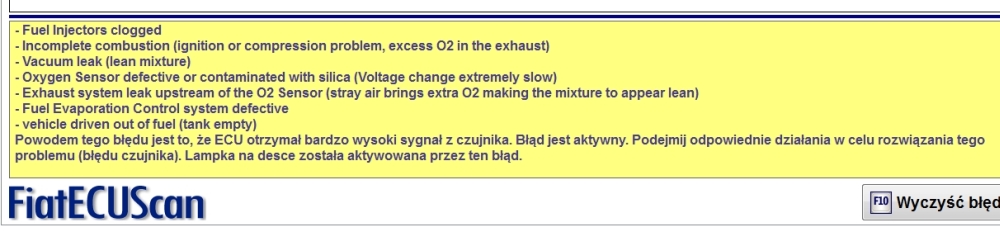

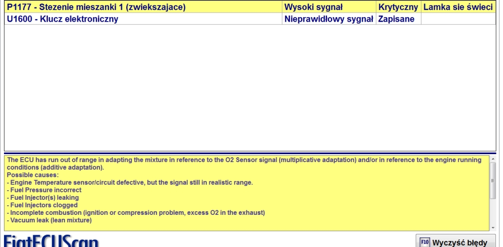

    To znowu ja, tym razem ze zdjęciami mojego błędu.
    Pierwsze dwa zdjęcia pokazują błąd P1177.

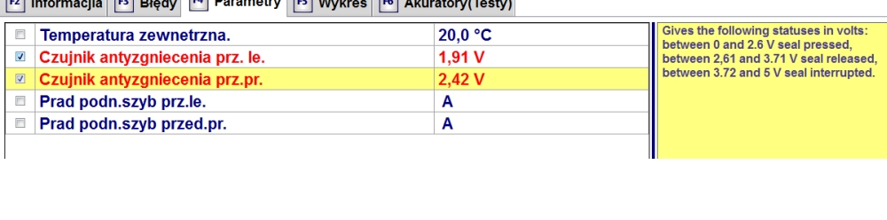

    3 zdjęcie to tak przy okazji pokazuje czujnik antyzgniecenia, ale zdjęcie wykonane zostało u b0bka (nie wiemy dokładnie co to jest i może nam ktoś powie) - ale u mnie te obie wartości przy lewym i prawym są na poziomie 4,89 V, co to znaczy?

    - a po co ruszasz i odczytujesz czujnik anty-zgnieceniowy od szyb.
    - ja bym sie nie rozpraszał.

    Napisałem ze to przy okazji, po prostu nie wiedzieliśmy od czego to jest.

    - poniżej wyciąg z helpa FES-a i z AutoDATY 3.24.
    P1177
    The ECU has run out of range in adapting the mixture in reference to the O2 Sensor signal (multiplicative adaptation) and/or in reference to the engine running conditions (additive adaptation).
    Possible causes:
    - Engine Temperature sensor/circuit defective, but the signal still in realistic range.
    - Fuel Pressure incorrect
    - Fuel Injector(s) leaking
    - Fuel Injectors clogged
    - Incomplete combustion (ignition or compression problem, excess O2 in the exhaust)
    - Vacuum leak (lean mixture)
    - Oxygen Sensor defective or contaminated with silica (Voltage change extremely slow)
    - Exhaust system leak upstream of the O2 Sensor (stray air brings extra O2 making the mixture to appear lean)
    - Fuel Evaporation Control system defective
    - vehicle driven out of fuel (tank empty)
    Ostatnio edytowane przez bubu321 ; 03-09-2011 o 18:27
    - AR 156 TS 2.0 ecu M1.5.5
    Użytkownik Rowerzysta Avatar ryoko
    03 2011
    Sosnowiec / Weston Super Mare UK
    był : 147 1.6 TS '01 / jest : 159 TI 1.9 JTD '08
    86
    Dzięki. Będę musiał coś z tym zrobić. A na tym obrazku jest widoczny błąd P0177 a nie P1177, czy to to samo?
    A czy ktoś mógłby sprawdzić ten wykres z przepływem powietrza bo ja nie mam żadnego porównania i nie wiem czy jest okej?
