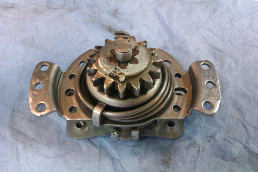

    Ja też miałem problem z mechanizmem regulacji wysokości siedzenia, po rozebraniu go okazało się że plastikowe zapadki są połamane. Znalazłem Gościa (z woj. śląskiego), który takie rzeczy naprawia (plastik zastąpił metalem - żywotność teraz będzie zdecydowanie dłuższa), jak ktoś będzie zainteresowany to mogę podać namiary.
