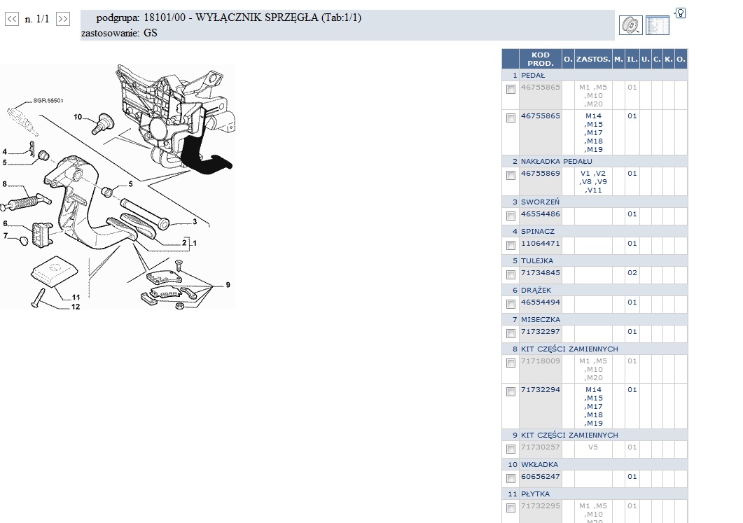

    W Białymstoku w aso "ta" część kosztuje 25 zł na rysunku oznaczona nr 6 i 7 Trzeba się troszkę pomęczyć z założeniem bo dostęp słaby.

    Tak. To jest właśnie ta część. Ile zapłaciłem, to już nie ważne, bo gdyby, tego nie zrobił, to pewnie nie dowiedział bym co się stało, a wiedza kosztuje W każdym razie jestem zadowolony, że sprzęgło działa jak należy.

    przerobilem wlasnie ten problem.
    W pedale sprzegla jest spinka, ktora nie pozwala odskoczyc pedalowi. Jak sie ta spinka wyrobi to pedal ucieka znacznie wyzej (jakies 2-3 cm powyzej pedalu hamulca).
    Spinka ta ma numer 46554494 (nazywa sie przewrotnie "drazek") i kosztuje w salonie Alfa Romeo 5,9 zl.
    Wymiana jest nieco karkolomna, ale da sie to zrobic. Mi zajela cala operacja 30 min. Wiec nie ma sie co zastanawiac, bo jezdzenie z takim pedalem sprzegla psuje poprostu przyjemnosc z jazdy.

    Zgadza sie. Moj pedal tez juz naprawiony, teraz jest na rowni z pedalem hamulca, wyminiony zostal "drazek" (6zl) i "miseczka" (29zl) jak na schemacie u kolegow wyzej (ceny czesci z ASO Krakow - Polinar).
