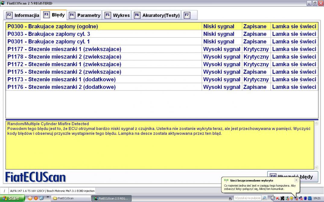

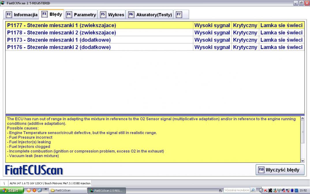

    Po tych wszystkich wymianach i ustawieniach komputer pokazuje wypadanie zapłonów na wszystkich garach. Najdziwniejszą sprawą jest to że samochód w lecie zachowuje się dobrze poza tym że kontrolka check engine się świeci (silnik pracuje równo oprócz odpalania po nocy). Natomiast gorzej jest w zimie lub teraz gdy temp spadła do ok. 5 stopni. Dziś odpaliłem samochód po tygodniu postoju na parkingu i jest dramat. Spadła temp. do 4 stopni i zarówno na Pb jak i na LPG samochód się krztusi i szarpie. Dopiero po przejechaniu odcinka ok. 25 km zaczął równo chodzić i nie szarpać. Obroty nie falują ale jak dodaje gazu nagle jakby odcinał dopływ paliwa i miał taką dziure w przyspieszeniu. A rano podczas mrozów pracuje jakby na dwa gary masakra. Nie mam pojęcia do jeszcze trzeba wymienić. Po moich obserwacjach wygląda to tak jakby stopniowo padała jakaś część i teraz jest do wymiany ale komputer nic nie pokazuje. Myśle o wymianie wariatora bo zauważyłem że chodzi troche jak diesel ale czy to będzie to???
    Wrzucam poniżej wyniki z kompa:
Nazwa:	11111.jpg

Nazwa:	22222.jpg

     - kompletnie wymieniony rozrząd + pompa wody + czujnik fazy rozrządu
    wypadanie zapłonu to mi wskazuje właśnie na czujnik Halla ale jak byl wymieniony... pierwszy zrzut nie można pooglądać, coś jest skopane w linku.
