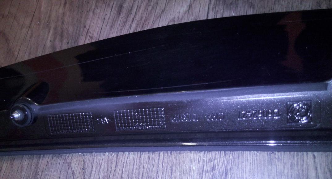

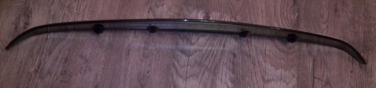

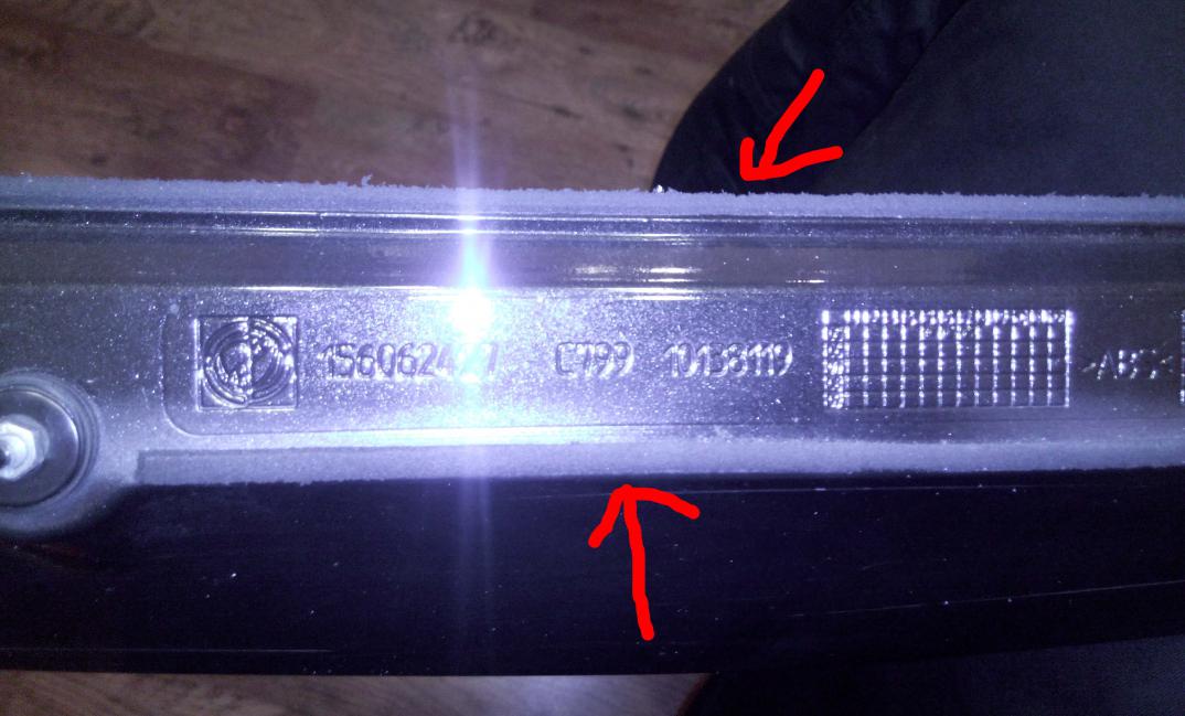

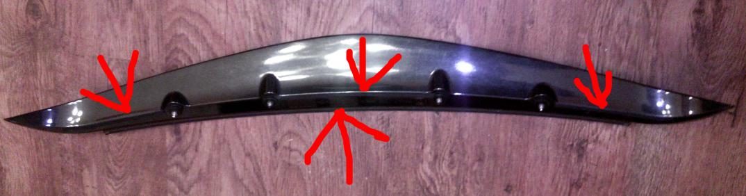

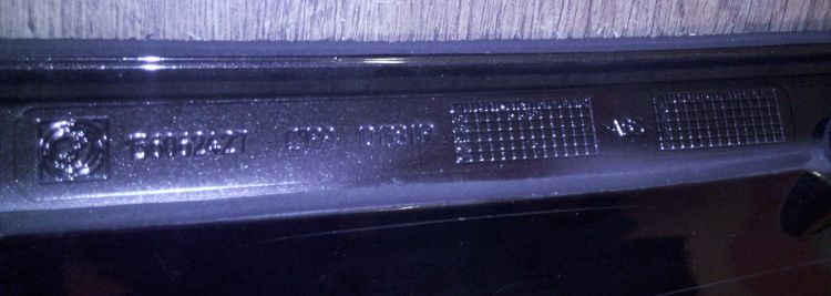

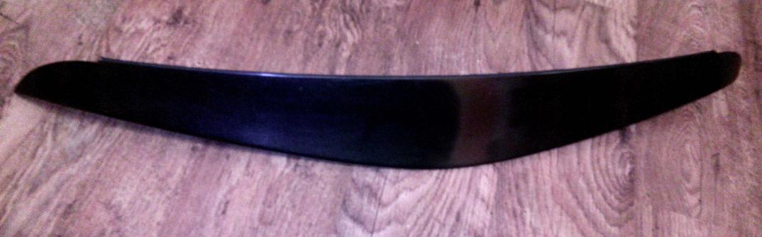

    Na prośbę LucaSS poniżej przedstawiam zakupioną lotkę (jednocześnie dziękuję za podesłanie linka ).
    Sorki za jakość zdjęć ale tak wyszło....

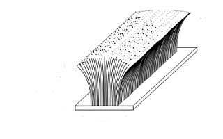

    Strzałkami zaznaczyłem miejsca, w których znajduje się taka "szczotka-puszek-gąbka" które mają chronić rant klapy i szybę. Jest on w trzech miejscach na wysokości śrub mocujących przez szybę oraz na całej długości (która przylega do rantu klapy u góry), by nie dochodziło to otarcia oryginalnego lakieru samochodu.
    Poglądowo podałem dodatkowy obrazek tej "szczotki-puszku-gąbki" (z neta).
    Lotka oddana do lakiernika.
    Niestety będzie ona usunięta, ponieważ nie mam otworów w szybie i zostanie lotka przymocowana na klej do rantu klapy.
    Pośrodku znajduje się nr części oraz znaczenia fabryczne: 156062421 oraz C799 oraz 10138119.
    Nakrętki odkręcają się bardzo delikatnie.
    Śruby trzeba odciąć i zabezpieczyć, by nie rysowały szyby.

    Ciekawa ta lotka
    Ja mam zwykłą przyklejaną, ta jest na full wypasie
