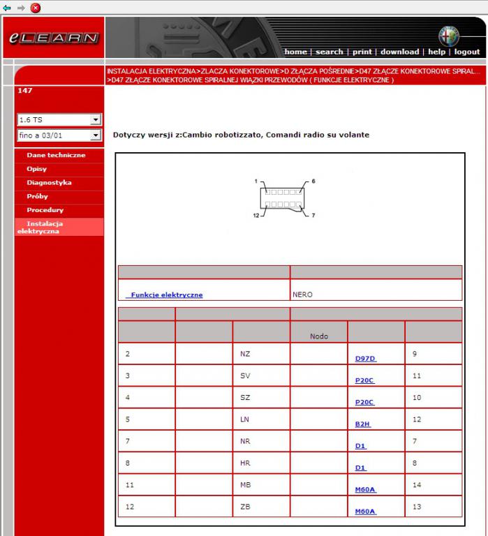

    generalnie ten eLearn nie dziala do konca jak powinien... gdy mam jakies schematy z tymi przyciskami na dole oddalenie przyblizenie "+,-" itp to naciskajac to wywala mi blad o debugowaniu, tj by skrypt nawalal...tez tak macie?
    szukałem czegoś ladniej opisanego tj np przy przelaczniku zespolonym tam wszystkie zlacza i tabelki sa w jednym miejscu i to mnei wprowadzilo w blad...znalazlem cos takiego chyab to to?:
Nazwa:	conector.jpg
Rozmiar:	78.0 KB
    wychodzi z tego ze piny 3,4,5 prowadza do radia do pinow 11,10,12?
    tyle ze wtyczka z tej tasmy airbag wyglada ciut jakby inaczej niz z tego schematu(przed oczami mam tylko zenska z tasmy, nie wiem jak wyglada w kolumnie kierowniczej)... i stad mam watpliwosci...
    bo najlepiej w nia sie wpiac?
    bo kolega alfa 147 wspominal tez cos o wtyczce 8 pinowej chodzilo Ci o ta co juz wpina sie w samo siodelko w kierownicy? bo wprowadzilo mnie to troche w blad...

    w eLernie klikasz...instalacje elektryczne-funkcje el.-akcesoria radioodtwarzacza-radioodbiornik 3 porte-schemat elektryczny

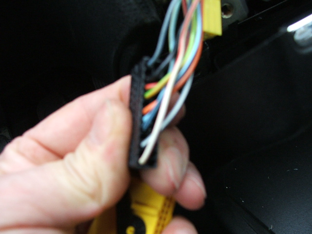

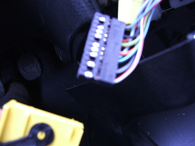

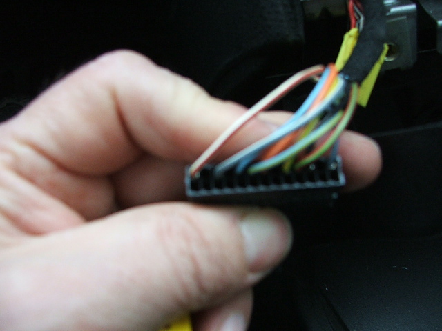

    D47 to kierownica i kolejno 2-12 , 3-11, 4-10 ...Kliknij obrazek, aby uzyskać większą wersję

    Tu masz wtykę / co prawda z alfy 156/ ale chyba jest to samo.Musisz sobie załatwić takie piny.Najpierw proponuje zdejmij sobie jednego dnia osłonę kierownicy.Z góry znajdziesz tą wtyczkę,rozbierzesz ją, zobaczysz jakie musisz załatwić piny.Pogadaj z kimś może nawet na forum kto ma stare wiązki przewodów.Załatw sobie piny.W domku zrób sobie kabelek jakieś 50 cm. z zarobionymi pinami z jednej i z drugiej strony / po stronie radia możesz już zarobić wtyczką/.Uff..ale to już powinna być TWOJA inwencja.Powodzenia

    piny w sklepie elektornicznym sie znajda a wtyczke z drugiej str juz zaprawilem bo mialem ladny schemat radia
    ta wtyczka D47 to jest ta ktora przedstawilem wyzej na zrzucie czyli dobrze trafilem;] teraz mnie tylko utwierdziles dzieki
    tylko zle to odczytalem...bo myslalem ze to jest tak: majac ta tabele mamy po lewej str piny kostki o ktorej mowa czyli d47 a po prawej str mamy kostki i piny do ktorych ida przewody. i po prawej sa piny 10,11,12 ktore po kliknieciu przy nich na nr kostki odnosi do zlacza radia wiec czytalem to w ten sposob... widac bylem w bledzie:/ to jak poprawnie to czytac? pytam na przyszlosc bo wg mojej "lopatologi" wychodzilo ze piny 3-11,4-10,5-12, a u Ciebie 2-12 , 3-11, 4-10. gdzie popełniłem błąd? Chciałbym wiedzieć na przyszłość... oraz majac lewą część tabeli są oznaczenia NZ, SV, SZ, LN, itd... co one oznaczaja bo nic mi to nie mówi...

    Cytat Napisał noname Zobacz post
    Są to kolory kabli, niestety po włosku

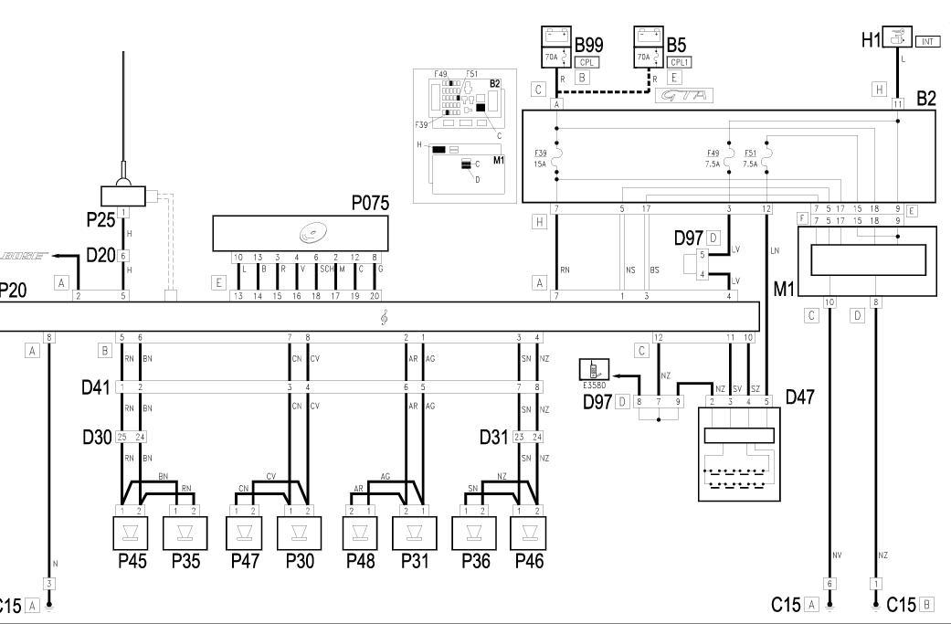

    Tu masz cały schemat:
Nazwa:	schemat.jpg
Rozmiar:	77.7 KB
    Na schemacie masz p20c czyli kostka od sterowania, zmieniarki itp
    Piny 10,11,12 i miejsca do których prowadzą.
    d47 to taśma w kierownicy,
    d97 złącze zwierające
    A literki przy prostych to kolory kabli po włosku.
    Pin 12 kostki p20c możesz olać, jeśli nie chcesz podłączać telefonu do radia.
    Wtedy tak jak tam kiedyś wcześniej pisałem... ciągniesz tylko dwa kabelki

    ok teraz to widze dzieki za naprostowanie
