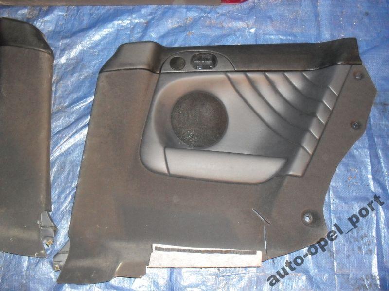

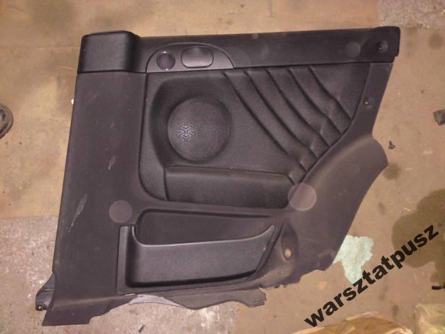

    no i właśnie o to chodzi chyba pasuje moim zdaniem
    troche nadumałem się nad zdjęciami, oblookałem zdjęcia i boczków chyba nie da sie od tak przeszczepić:/ ale bez dokładnych oględzin majac pod ręką oba auta nie da się ocenić....
    tył boczka na dole w rogu w 147 wyprofilowany na nadkole a w gt bardziej na prosto... nie wiem jak to z inego profilu wyglada(wzdłużnego) żeby zobaczyć wyprofilowanie. Pytanie czy to "wybrzuszenie" jest takie samo wymiarowo(nie wizualnie) i na tyle samo "omija"-"maskuje" koło, tyle że np w 2 modelach na 2 różne sposoby jest to zrobione. W gt na prosto a w 147 na wciecie w oparciu kanapy. Jezeli profil tylko sprytnie omija kolo na prosto w gt to jest do przeniesienia(w bagazniku bedzie gorzej wygladac) a jezeli nie to dupa blada:/
    drugi problem to przy słupku gdzie sa pasy w gt od str drzwi plastik po skosie w 147 na wprost:/

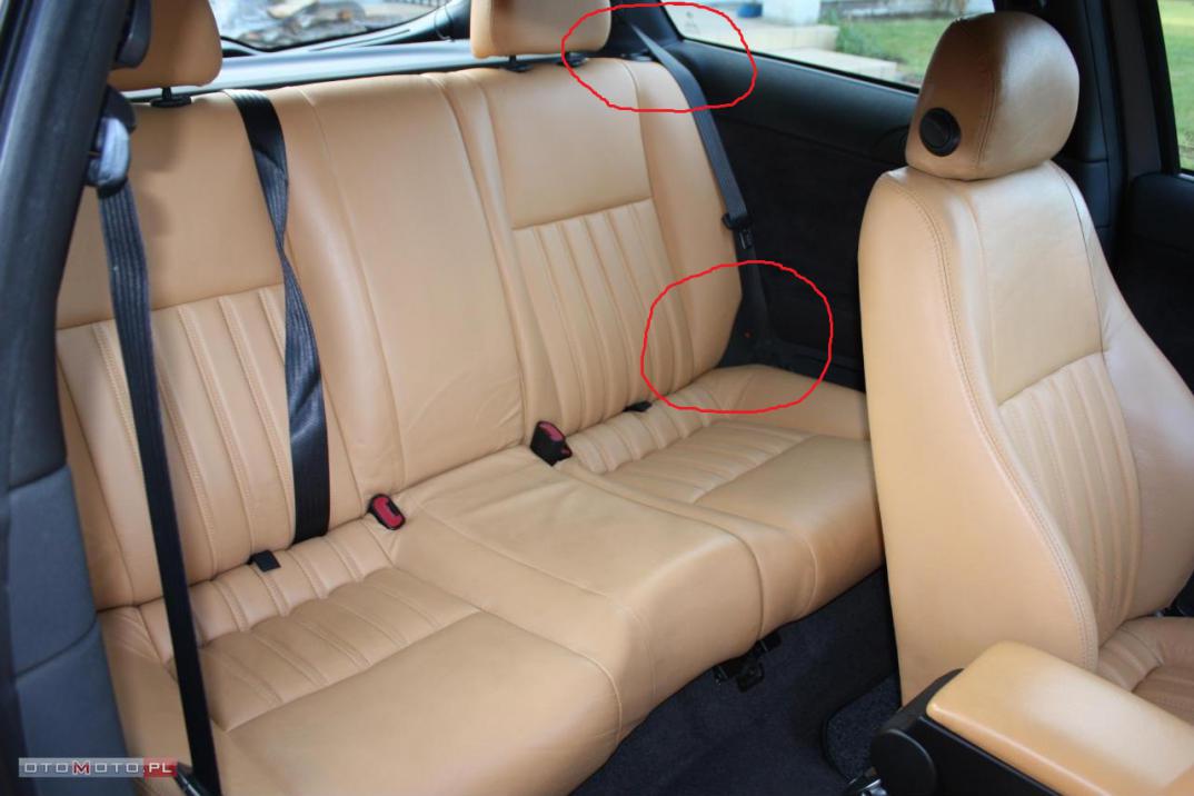

    kolejna część analizy doprowadziła mnie do wniosku że swap "na żywca" nie jest możliwy:/
    wystarczy spojrzeć na zdjęcia w zaznaczonych miejscach....
    1)147 2)GT
Nazwa:	przy slupku 147 3.jpg
Rozmiar:	66.8 KB
ID:	43296Kliknij obrazek, aby uzyskać większą wersję
Nazwa:	przy slupku gt.jpg
Rozmiar:	87.7 KB
    w GT wyrzeźbienie boczka zachodzi bardziej na słupek:/ (albo słupek wcześniej się zaczyna....) natomiast w 147 jest zakończone prawie przed końcem słupka niestety ale przez to na 100% elementy nie będą pasować. Drugi mankamentem jest łączenie oparcia i siedziska. Kanapa 147 - oparcie wcięte, w gt na wprost z siedziskiem jest już lepiej z tego co widzę....
    dlatego też jedynym rozwiazaniem byłoby "przeszczepienie" kanapy do boczków ze 147(czyli alternatywa o której mówiłem)
    i teraz pytania:
    1) jakie są wymiary kanapy w gt (siedziska i oparcia) oraz rozstawy mocowań plus co ważne tylne zamki kanapy(jaki rozstaw i sposób zamykania)
    2) taka podmiana wymagałaby dopasowania kanapy, a tym samym przeszycie oparcia tzn w miejscu lączenia się siedziska i oparcia z tyłu "podebranie" materiału na nadkole, lepsze wyprofilowanie(ewentualnie gdy dł. byłaby mniejsza poszerzenie boków kanapy). Czy tapicerzy podjęliby się takiego zadania? i ile za takie coś mogą wziąć? do tgo dochodzi obszycie boczków biorąc je od wersji 147 po lifcie...

    takie foto nic nie mowi bo to sa 2 rozne modele foteli i nie koniecznie to musi przeszkadzac ponizej jest wersja ti ktora jest bardziej podobna do GT ale jak widac jest podobnie z wycieciem bo pewnie plyta podlogowa sie nieco rozni
