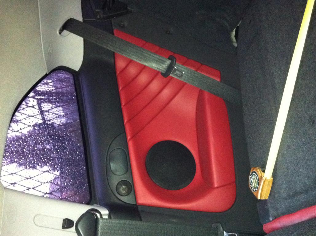

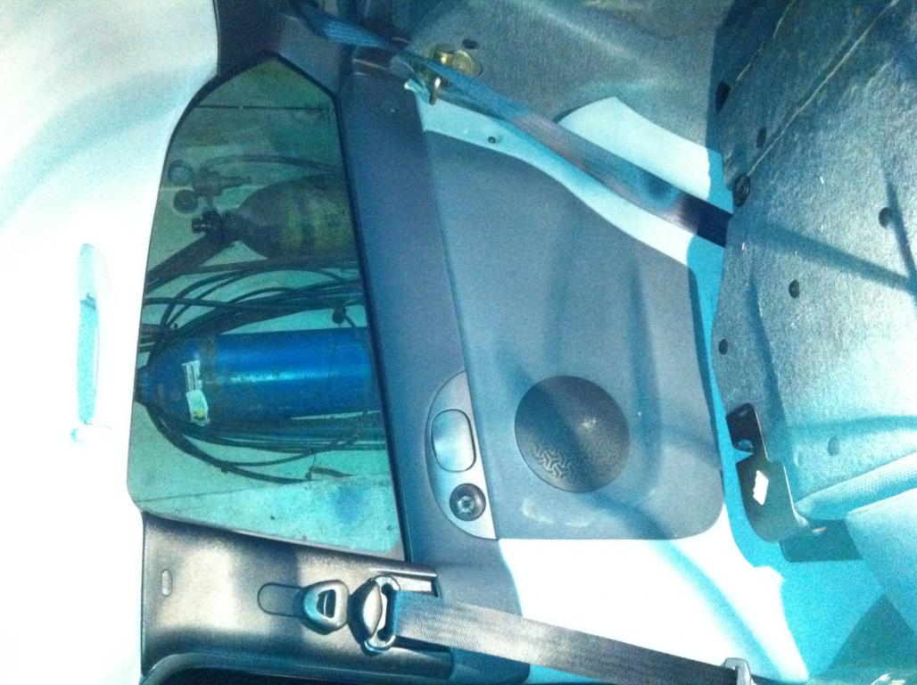

    Boczki przednie będą raczej pasowały plug&play. Mają takie same rozmiary.
    Odnośnie boczków tylnych. Mają całkiem inny kształt i niestety z GT nie przełożymy ich 147.

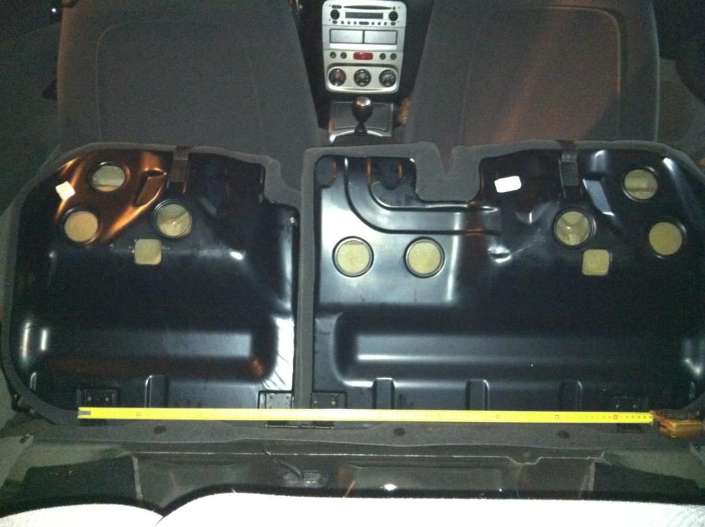

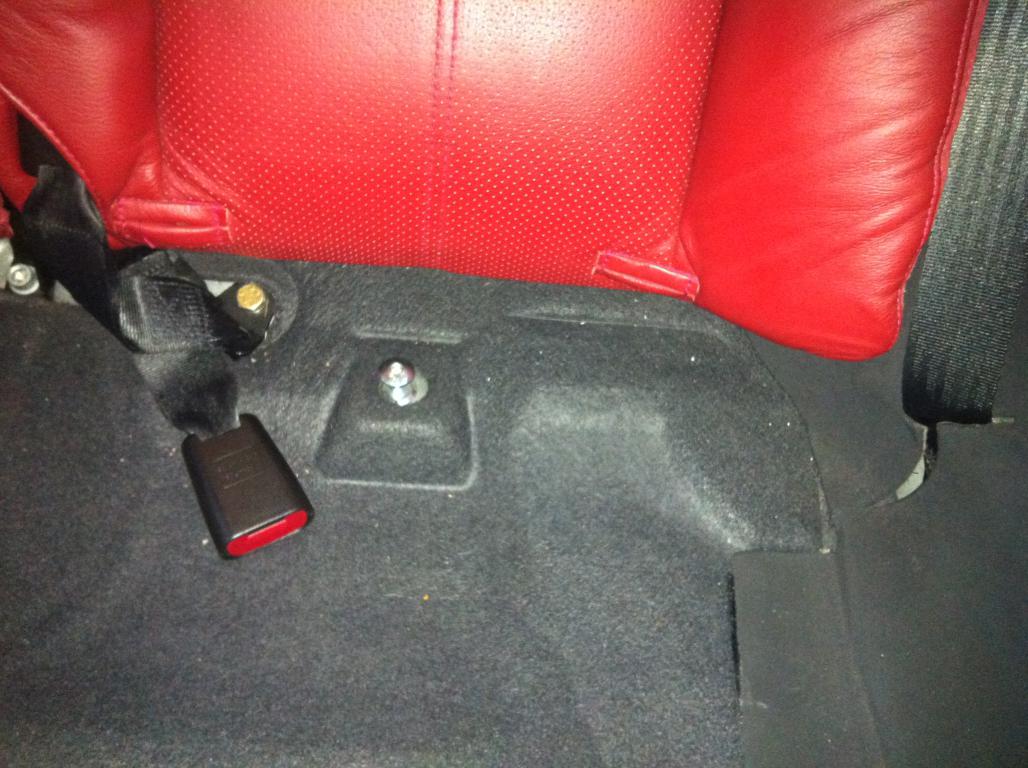

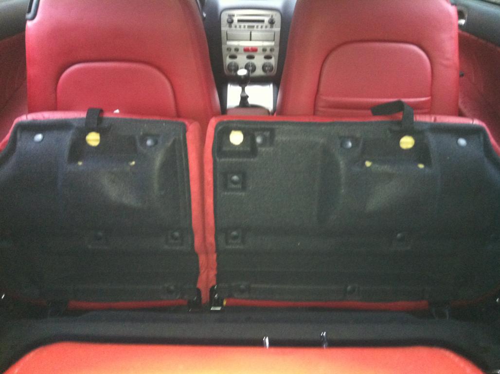

    Kanapa ma inny kształt. W GT jest zaczepiana na bolce (1zdjęcie) w 147 jest po prostu kładziona oraz ma inny kształt. Oparcia są takiej samej długości i podejrzewam, że na 90% są takie same.

    1. Nie ma regulacji wysokości kanapy w 147. Jeśli chcesz podnieść czeka Cie wiercenie nowych otworów w płycie podłogowej. Co wiążę się z korozją w tych miejscach za jakiś czas.
    2. Szerokość siedziska w 147 122cm w GT 127cm. W 147 jest wystarczająca ilość miejsca ale kosztem dostępu do schowków w boczkach.
    3. No i niestety w GT oparcie jest prawie bez wycięcia na nadkole więc odpada ten pomysł.
    4. Zamki w oparciu GT są inne niż w 147. W 147 mamy ucho a w GT jest bolec..
