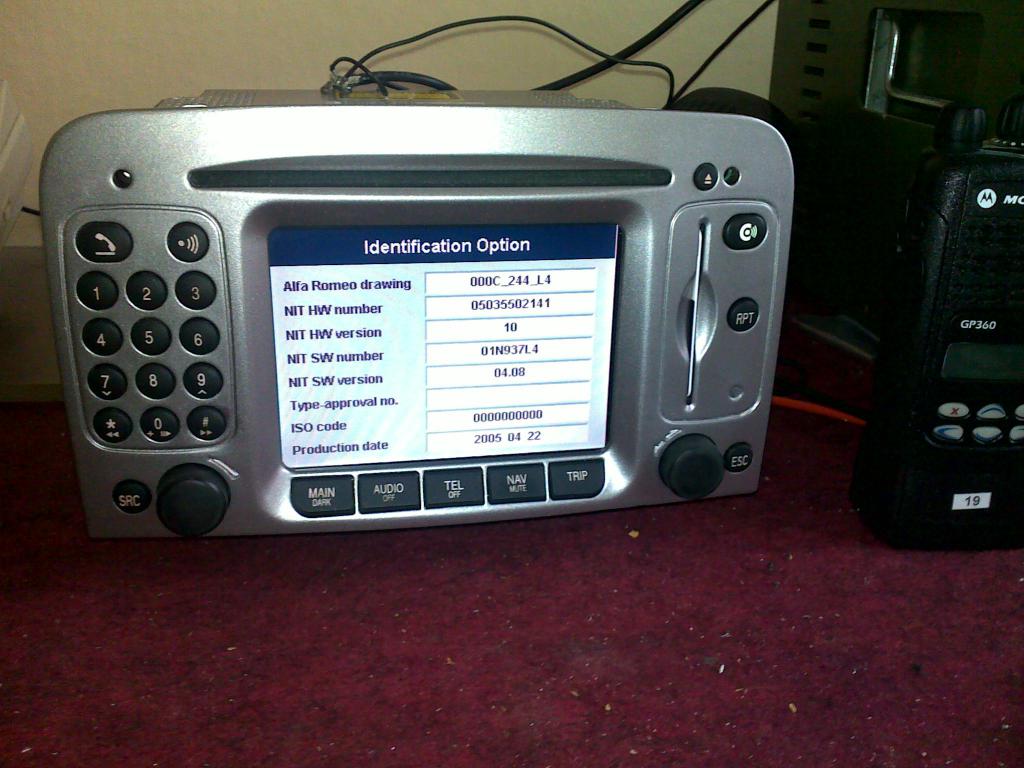

    Miałem w swojej nawigacji wersje softu 4.08 wgrałem 5.00 i ......pewnie jestem pierwszym któremu to nie pasuje.Co z tego że mam mp3...jakość fatalna bitrate 128.Straciłem możliwość komend słownych w jedynie mi znanym zachodnim języku angielskim.Nawigacja również ma komendy bez angielskiego.I niech mi nikt nie mówi że można to zmienić w menu auta...nie można !! Wsadzona płyta z setupem również nie pomaga wyskakuje błąd.Więcej o tym tu :
    http://www.alfaowner.com/Forum/ice-a...than-us-6.html
    jest jeszcze parę minusów...w 4.08 mogłem / 90%...tak mi się wydaje/ wywołać tryb zmieniarki przyciskiem ,tu już nie...tylko wymuszenie zwarciem daty.
    czy ktoś z kolegów jest w stanie określić która to płyta z tego linku ? / ostatnia rubryka /

    to są jedynie numery katalogowe set-up...czyli wersji językowych.Po konsultacji z chyba jedynym w Polsce specem od nawigacji alfy występującym pod nickiem na allegro ,,Alarmy Marek ,, / polecam facet z Białegostoku /... zdobyłem od niego numer płyty z softem
    fireware 4.08 jest to numer katalogowy dla nawigacji alfy gt / ponoć nowsze czytniki cd / 71744338.
    Płytę zamówiłem za całe 34 pln ..jedzie z Włoch i na 24.01 będzie.

    Cytat Napisał cuoreventi Zobacz post
    Nie wiem czy to w ogóle możliwe jest.
    CN też przecież rozróżnia jaki ma SW w sobie.
    zmienia się tylko wersjaKliknij obrazek, aby uzyskać większą wersję
Nazwa:	navi.jpg
Rozmiar:	97.4 KB
ID:	44706Kliknij obrazek, aby uzyskać większą wersję
Nazwa:	navi2.jpg
Rozmiar:	53.1 KB
ID:	44707 ..pamiętam zabawy ze sprzętem satelitarnym ,kilka razy dziennie zmieniało się soft...mam nadzieję że tu będzie podobnie
