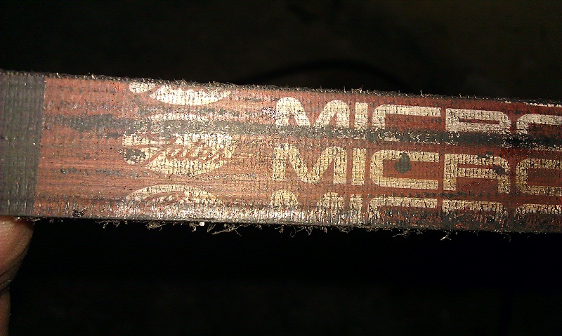

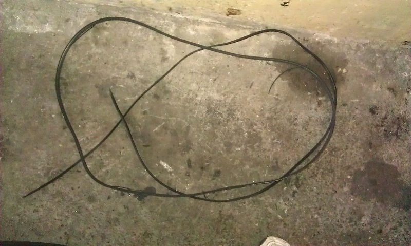

    Przestał piszczeć do dzisiaj. Zaczął szumieć i skończyło się tak jak na zdjęciu.
    Na szczęście nie wkręcił się pod rozrząd ale pod koło pompy wspomagania.
    To łącznie trzeci pasek tej firmy. W drugiej Alfie syn ma też Gatesa. Tak samo piszczał i tak samo przestał po dłuższej jeździe. Tylko, że on ma akumulator nowiutki, więc to nie jego wina. Pasek pójdzie do śmieci i nie chcę więcej znać tej firmy. Mam tylko nadzieję, że nie padnie mu zanim dotrze do domu...
