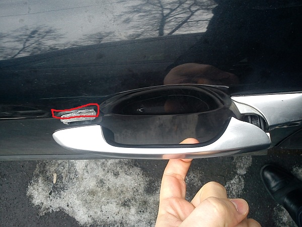

    Pewnie przez silne mrozy... pękł z lewej strony zaczep klamki kiedy rano chwyciłem
    pytanie czy czeka mnie wymiana całej klamki czy tylko tego pękniętego zaczepu ?
    i czy muszę ściągnąć cały bok tapicerki drzwi ?

    Cytat Napisał Yannkes Zobacz post
    Raczej tak. Tu masz jakieś materiały na ten temat:

    Samego zaczepu w ASO nie kupisz ( no chyba, że zdarzy się jakiś cud ), sprzedają tylko całe klamki, po kilka stówek. Trzeba poszukać gdzieś w sieci lub na szrotach. Przerabiałem to samo. Znajomy warsztat dorobił mi urwany uchwyt, który zamontowałem i działa od 3 lat bez problemu. Tapicerkę trzeba ściągnąć.

    Wystarczy ściągnąć samą tapicerkę czy jeszcze w drzwiach trzeba coś demontować?
    podpytuje bo zastanawiam się czy samemu nie ściągnąć tapicerki o ile nic bardziej skomplikowanego...

    da rade ten zawiasik zamontowac od brawo/brawa mi pasuje choc odstaje od drzwi tak z kilka mm ale funkcjonuje

    tutaj bedzie wiecej odstawac to znaczy nie bedzie przylegac idealnie ale tak ze 3-4 mm bedzie odstawac od drzwi - moglbym cie zdjecie zrobic jak to u mnie wyglada ale dzis auto zostalo gdzie indziej, napewno nie warto dawac 200 zl za nowa klamke

    lepiej pokombinować i albo jakiś znajomy szpecu dorobi ci to co sie urwało, albo z jakiegoś rozbitka, wtedy na pewno nie będzie klamka cala kosztować 200zł

    Nie chce cie martwic, ale nawet jak zdejmiesz boczek, to i tak beznadziejny dostep tam jest. Co do samej czesci to dorob, albo z rozbitka kup - tak jak pisze KlaudioOs
