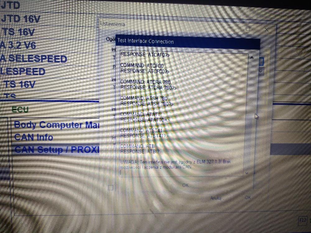

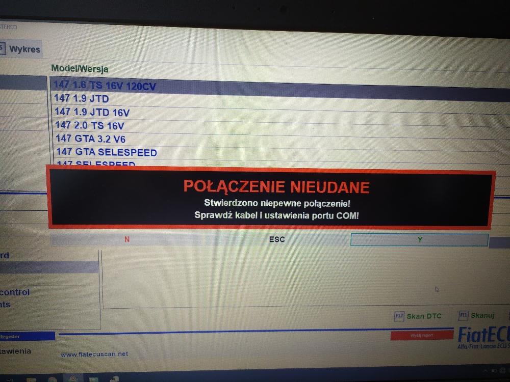

Witam posiadam elm 327 wylutowalem rezystor i nadal nic. Z silnikiem się łączy ale z can nie. Dalej sprawdź polaczenie mam mes. 3.5 pełny
Da się osiować przez wersję Bluetooth ELM327 na programie AlfaOBD?
Nie mogę się tam połączyć z niczym poza ENGINE. Czy problemem jest ten rezystor, który trzeba usunąć?
edit.
Odpowiadam sam sobie - tak, wina leżała w nieusuniętym rezystorze 121. Usunąłem i teraz wszystko działa.

Robiłem osiowanie proxy i wszystko było ok... Do momentu "Wenzeł info telepatyczny" czy jakos tak. Wyskoczył komunikat o zbyt dużym czasie oczekiwania. Teraz pytanie dlaczego? Mam elm 327 bez wylutowanego rezystora 121 dodam ze nawet takiego nie widze na płytce...
Ktoś mi pokaże który to ten rezystor blokujący połączenie z can?

Czy działa interfejs bluetooth ELM327?
Ew posiadam jeszcze takie coś ale czytałem, że może nie działać?

Ten niebieski jest do usuwania błędów poduszek, ABS itd. Do osiowania proxy potrzebny jest ELM + Multiecuscan w pełnej wersji. Widzę, że masz wieluńskie blachy - jak coś daj znać, mogę zrobić osiowanie.
Interfejsem na bt to można se błędy odczytać, a nie robić osiowanie.Generalnie jakie kolwiek osiowania, aktualizacje i zmiany robi się kablem. Bezprzewodowo bardzo duże prawdopodobieństwo zerwania połączenia i uwalenie sterownika i tyczy się to każdej marki samochodu. Ale zawsze możesz spróbować to zrobić na bt.
