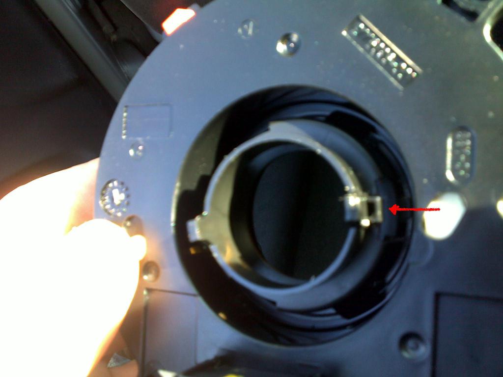

    Panowie jak w temacie ..dzisiaj założyłem sobie manetkę tempomatu..poszło szybko bez problemów,miałem taśmę airbagu do podłączenia sterowania z kierownicy ale była z 2001..moja alfa jest po lifcie.Taśma nie pasowała..musiałem rozebrać ją całą i przełożyć środek do obudowy taśmy airbagu po lift owej. Obudowy różnią się głębokością wycięcia tylnej części.Po liftowa ma czujnik położenia kierownicy i on / jego pierścień / musi się schować do wnętrza obudowy taśmy.A więc była zabawa ,aby przełożyć taśmę do nowej obudowy musiałem naciąć obudowę przy wtyczce gdyż taśma jest zgrzana na stałe z pinami gniazda.Po godzinnej walce wyszło ok. Skręciłem wszystko..i startuje.Zakręcam sobie na placu a tu moja alfka hamuje przeciwną stroną w którą skręcam .Zabawa pyszna....aż do momentu wychwycenia błędu przez komputer,,VDC System Failure Go to dealer"i wyłączenia VDC. Albo źle ustawiłem przy montażu / pokręciłem / czujnik ..jego zębatki położenia kiery albo wcale się on nie obraca z kierownicą.Pytanie...jak to mogę wyzerować , sprawdzić czy się kręci / działa / itd.Szukałem na forum..ale za dużo nie ma na ten temat.

    właśnie znalazłem taki temat..opcja szukaj nie boli
Nazwa:	28015.jpg
Rozmiar:	58.0 KB
    http://www.forum.alfaholicy.org/147/...akcji_vdc.html
    To zdjęcie wstawione przez kolegę bubu ..jutro sprawdzę czy można ustawić zero na czujniku gdy koła będą na wprost

    - jeśli ruszałeś zebatki, to tego nie ustawisz.

    dzięki ...pomogło.Nie ruszałem tego czujnika / nie rozkręcałem zębatek / .był przestawiony o -92 stopnie.Zrobiłem kalibracje i pomogło. Błąd nie wyskakuje mimo kręcenia ósemek po placu.Chyba jest dobrze.Czy poprawić to bo i tak jeszcze raz będę zdejmował kierownicę czy zostawić.Może inaczej..czy ten czujnik ma ograniczoną liczbę obrotów lewo=prawo i określony punkt zerowy czy jest mu wszystko jedno po kalibracji ?

    a tak dla potomności..to wycięcie w czujniku położenia kierownicy musi się pokryć z wypustką w taśmie airbagu.Ja to przeoczyłem i dla tego cała zabawa.
    Na ostatnim zdjęciu miejsce sklejenia obudowy taśmy airbagu poliftowej po przełożeniu wnętrza przedliftowej
