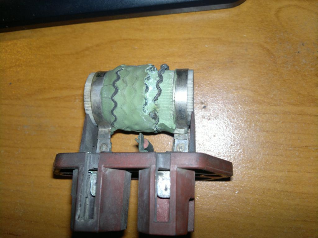

Miałem podobny problem ale u mnie włączał się na postoju wentylator co 10s na 5s na drugim biegu. Po przeczytaniu wziąłem sie do pracy.
Alfa 156 2003r.
Silnik 1.9 JTD
2012-03-31-215.jpg2012-03-31-216.jpg2012-03-31-217.jpg2012-03-31-218.jpg2012-03-31-219.jpg2012-03-31-220.jpg2012-03-31-222.jpg
Odczytałem z niego że jego opór wynosi 0.23Ohm

u mnie się włącza co minute czy coś w tym stylu, pochodzi i wyłącza się, ale na 1 (cichym ) biegu, chodź miałem prędzej wymieniany ten opornik, bo prędzej włączał się co chwile na 2 biegu i wyłączał, na jesień jak stałem na lisciach albo jakimś pyle to się robiła jedna wielka burza z pod auta ;p
Kurczę, jutro wymontuję i sprawdzę czy jest uszkodzony. U mnie test w alfadiag załączył wentylator na pierwszym i drugim biegu. Nie załącza się podczas stania w korkach, kiedy auto osiągnie wyższą temperaturę. Mam nadzieję, że on będzie winowajcą.
Jak masz klimatyzację automatyczna to ona steruje w zasadzie wentylatorem czy to pierwszy czy drugi bieg chyba że temp silnika powyżej 90 to wtedy też się uruchomi wentylator. Jeżeli w alfadiag uruchamia się 1 jak i 2 bieg wtedy opisany wyżej rezystor jest sprawny u mnie przy uszkodzonym oporniku uruchamiał się tylko 2 bieg.
