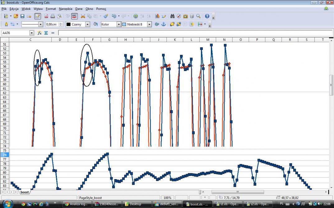

    Hehe dzięki dobrze że zauważyłeś
    ---------- Post added at 13:02 ---------- Previous post was at 12:36 ----------
    Cytat Napisał peenbe Zobacz post
    wszystko tutaj jest ,logi robils sam cinek_ ;] predkosc obr. jest dalej ,nie na pierwszej pozycji...
    Ja wiem o co ci chodzi ale mi wydaje się że problem nie tkwi w tym minimum bo ono jest efektem wcześniejszego procesu... Jak byś zrobił wykres ciśnienia doładowania to widziałbyś ostre zbocze narastania ciśnienia z brakiem reakcji łopate prowadnicy czego efektem u ciebie prawie było przeładowanie. Sterowanie zmienną geometrią w tej sytuacji "próbowało" przesterować łopatki żeby zmniejszyć strumień powietrza ale one były zapieczone i doładowanie narastało. Tak jak u poprzedniej osoby widać u ciebie delikatne przyblokowanie łopatek prowadnicy czego efektem było późniejsze zbyt mocne wysterowanie łopatek zmiennej geometrii i otrzymane minimum przy 2899 rpm. Gdybyś mógł dać plik CSV a nie print scrn to by łatwiej się interpretowało.

    351
    Szkoda tylko że to nie są zwykłe CSVy z FESa tylko cuś innego ale już wsio. Do rzeczy - masz dokładnie to samo co kolega wcześniej zrobiłem wykresy w OpenOffice i wydać prawie za każdym razem tobie się przycinają... A cieniek nie powiedział ci że masz do czyszczenia zmienna geometrię łopatek prowadnicy. Moje spostrzeżenie i wydaje mi się trafne że za każdym razem gdy próbujesz dynamicznie przyśpieszyć to przy ok 2500 rpm masz jakby turbo dziurę a później dalej ogień . Tu masz jeszcze wykresy
Nazwa:	log.jpg
Rozmiar:	111.2 KB
    Czarnymi kółkami masz zaznaczone miejsca gdzie powinno już coś się dziać (stłumienie strumienia powietrza przez otwarcie łopatek prowadnicy) a u ciebie dalej ciśnienie narasta i nagle przesterowanie i zbyt duże zduszenie...
    Tak ,zdaniem cinka moga to byc zapieczone lopatki i juz sie z nim umowilem pod koniec miesiaca na czyszczenie...dziekuje za wszystko, dam znac jak bedzie po zabiegach...
