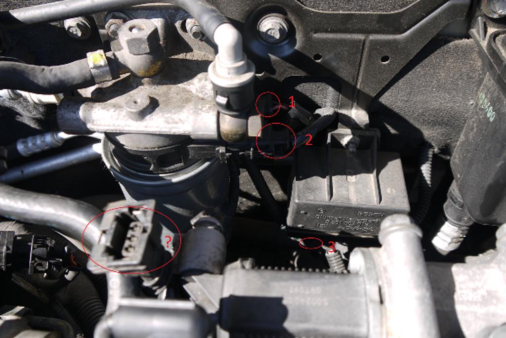

    Sprawdzałem dzisiaj czy wszystkie przewody "siedzą" jak powinny żeby wyeliminować najprostszą przyczynę, czyli niestykające przewody i znalazłem jeden wtyk który nie jest nigdzie podpięty. Może ktoś wie od czego on jest - gdzie powinien być wpięty.
    Przy filtrze paliwa z podszybia wychodzi wiązka z 4 "przewodami" 1, 2 i 3 są podpięte o 4 ze znakiem zapytania na zdjęciu ... żyje własnym życiem

    nie wiem czy na pewno, ale to jest chyba wtyczka z czujnika wody w filtrze paliwa. Powinna być wpięta od dołu do filtra paliwa.

    Tak, wygląda na ten właśnie czujnik.
    Zobacz pod spód filtra paliwa.

    Dzisiaj podniosłem maskę i przyjrzałem się filtrowi i faktycznie ten kabel pewnie jest od czujnika wody w paliwie ... ale czujnika nie ma :/

    Sprzedający ciął koszty
    Kup filtr z czujnikiem.

    Wydaje mi się że czujnika nie kupię z filtrem paliwa, bo czujnik jest wykręcany i wkręcany w "nowy" filtr. W jakimś sklepie online znalazłem taki czujnik za ponad 100 zł, więc to nie jest tania rzecz :/ to i poprzedni właściciel, albo ktoś kto go jeszcze wcześniej ściągną do polski, szykując auto na sprzedaż wiedział co wykręcić z silnika, albo czego nie wymieniać jak się popsuło.

    Coś mi się wydaje, że filtr z czujnikiem to coś koło 120 zł. Ale może się mylę.
    Poszukaj na allegro.
