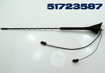

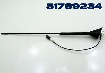

    W swojej 147 zmieniałem antenę w dachu przy okazji wrzucenia connect nav+
    (wciąż mam starą antenę gdyby ktoś potrzebował)
    Do powiedzmy 2007-2008 roku wyglądało to w ten sposób:
    1. 2 kabelki - zwykła antena FM, jeden antenowy a drugi zasilanie wzmacniacza w podstawie anteny
    2. 3 kabelki - antena FM + przystosowanie do montażu tel. kom.
    3. 4 kabelki - antena 3 w 1 - connect nav (FM/GSM/GPS)
    Jak widać wszystkie anteny miały osobny kabel z wtyczką do zasilania wzmacniacza w podstawie anteny
Nazwa:	2.jpg
Rozmiar:	54.9 KB
    Po tym powiedzmy 2007-2008 roku doszło do zmiany
    Przewód antenowy jest niejako 3 żyłowy. Zasilanie do anteny idzie właśnie w jednej wtyczce z sygnałem FM
    Dlatego znika osobny kabelek z wtyczką

    Jak kupiłem nową antenę do connect nav, to trafiła mi się z trzema wtyczkami zamiast czterema, no ale była nowego typu od connect nav + blue&me
