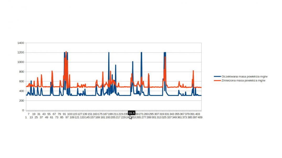

    Dziwna sprawa, bo przepływka zaczęła mi zawyżać wartości.
    Zobaczcie na wykres. Jaja jakieś, bo jakby coś po prostu doliczało ok +100. Zabrudzona ?

    Dziwna sprawa z tymi przepływkami, ja mam podobnie tylko w drugą stronę. W każdym punkcie -200/300 różnicy między oczekiwanym a mierzonym...
    Układ dokładnie sprawdzony ciśnieniowo, szczelny w 100%

    Tego typu przepływomierze działają na zasadzie pomiaru prądu potrzebnego do rozgrzania elementu grzewczego do odpowiedniej temperatury. Temperatura jest mierzona termistorem. Im bardziej powietrze owiewa element grzewczy schładzając go, tym więcej prądu potrzeba by go podgrzać.
    Ja podejrzewam, że u mnie zasyfił się termistor, przekłamuje pomiar elementu grzewczego zaniżając temperaturę. W związku z tym element grzewczy faktycznie rozgrzewa się do wyższej temperatury niż powinien. ECU widzi większy prąd potrzebny do rozgrzania i w związku z tym myśli, że jest dużo większy przepływ powietrza niż faktycznie. Ty za to możesz mieć zasyfiony właśnie element grzewczy. Trudno go schłodzić, a więc mniejszy prąd jest potrzebny na jego rozgrzanie, a co za tym idzie ECU rozumie, że mniej powietrza przepływa. Stąd te wartości są stałe, bo oba elementy są po prostu oblepione. Na elemencie grzewczym brud czasami może się skrystalizować. Podobno docelowa stała temperatura to coś koło 200 stopni C.
    Jak będę miał czas, to przed czyszczeniem zrobię dodatkowe pomiary. Ot, tak z ciekawości, bo na 90% jestem pewny powyższej diagnozy.
    W twoim przypadku też wykres jest taki jakby równo odcięty ?

    No to się pomyliłem, bo to jest efekt zamknięcia EGR o czym oczywiście zapomniałem.
    Ale i tak przepływka mi dawała co jakiś czas dziwne odczyty. I wreszcie powiedziała - dość.
    Samochód totalnie zamuliło. Max 100 km/h i jak dodawałem gazu, to masa mierzona spadała zamiast się zwiększać. Czyli typowy objaw padniętego czujnika.
    Logu nie robiłem z padniętej przepływki, bo sam poniższy odczyt mówi wszystko
    Obroty silnika: 849 obr/min
    Oczekiwana masa powietrza: 308,0 mg/w
    Zmierzona masa powietrza: 8,8 mg/w
    Obroty silnika: 2421 obr/min
    Oczekiwana masa powietrza: 470,6 mg/w
    Zmierzona masa powietrza: 2,8 mg/w
    Ale błędu przepływki nie miałem. Trochę kaszana z reakcją ECU, bo tak niski parametr powinien być traktowany jako błąd
    Po wymianie nie tylko wszystko wróciło do normy ale nawet jest znacznie lepiej niż po czyszczeniu.

    Tak, w moim przypadku wykres jest równo odcięty, EGR czysty. Aktualnie próbuję załatwić jakąś przepływkę na podmiankę i zobaczymy jaki będzie efekt :-)

    Ale tylko od dołu, czy cały wykres jest cięty o tą stałą ?
    Bp jak cały, oprócz samej przepływki możesz mieć jakąś nieszczelność.
    Ogólnie wygląda to tak, że "zmierzona wartość powietrza" jest kilka razy mniejsza od "oczekiwanej wartości powietrza". Kształtem wykresy tych parametrów wyglądają podobnie, jednak dzieli je rząd wielkości. Nie znam się na tym w takim stopniu, żeby coś jednoznacznie określić, ale oglądając wykres wydaje mi się, że przepływomierz nie działa prawidłowo....
    Nieszczelności - jak pisałem wcześniej wykluczam. Cały układ turbina-IC oraz wszystkie wężyki miałem sprawdzane ciśnieniowo....(trochę się zawiodłem, bo liczyłem, że wymienię dziurawą rurę i wszystko już będzie załatwione...

    To nie jest masa powietrza dostarczonego na zasadzie wpychania go na żądanie. To jest rzeczywisty pomiar, a więc nie za każdym razem powietrze dostarczone będzie się równało powietrzu żądanemu. Przepływka dochodzi do zadanych wartości. Nie obstawiał bym jej jako prowodyra tych bączków. Raczej szukaj nieszczelności, bo popatrz dobrze na ciśnienie doładowania.Zawsze jest lekko niższe. Albo nieszczelność albo czujnik ciśnienia doładowania zabrudzony. Przeczyść go. Przepływke też możesz podmienić, bo a nuż ja się mylę.
    Czwarty, to nawet 2 dobija. Tylko przy obrotach rzędu 3k możesz zapomnieć o korektach Tam już nawet przedwtrysków nie ma.
    Cytat Napisał bravo341 Zobacz post
    Wykluczasz nieszczelności ? - EGR ci się nie domyka. EGR, jak pisałem wyżej ma wpływ na masy powietrza.
    Co do przepływomierza, to faktycznie wygląda, że coś jest nie tak nawet biorąc pod uwagę ten EGR. Ciężko wnioskować czy jest to zabrudzenie czy elementy pomiarowe straciły swoje właściwości. Musisz go wyczyścić. Inaczej to będzie takie gdybanie co jest powodem. To 30 minut pracy. Tylko delikatnie...
    Zatkaj EGR, przeczyść przepływomierz i mam nadzieję, że będzie ok
