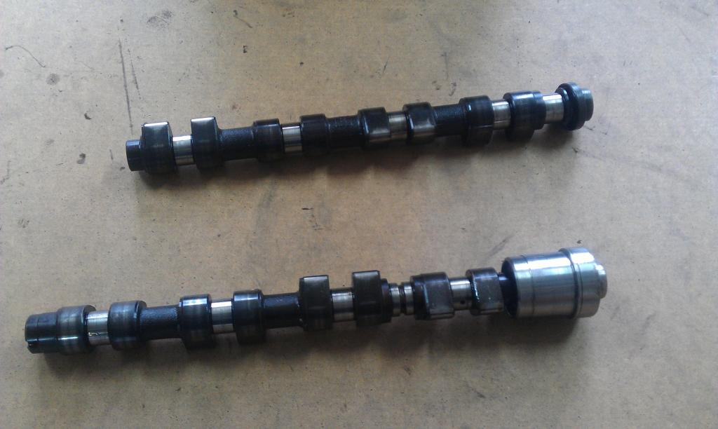

    Cytat Napisał odison Zobacz post
    ...Wariator jest sprzedawany z walkiem i dobra cena 100zl wariat ma 4miesiace
    Załącznik 60459
    Wariator tak ale wałek już nie

    Ten wałek to z jakiego silnika jest?musi byc koniecznie 2.0
  3. #33
    odison
    Wałek jest z Alfa Romeo 147 1.6V TS ale z tego co patrzylem to takie same wałki sa

    tak sie zastanawiam bo gdzies przeczytalem ze te waki sie ruznia czy wiesz cos moze na ten temat czy ten walek od Alfa Romeo 147 1.6V TS podejdzie do mojej

    Jezeli chcesz wsadzic walek z 1.6 16V bo piszesz 1.6V? to nie,nie pasuje do silnika 2.0

    chodzi mi o to ze ten walek jest wymontowany z Alfa Romeo 147 16V TS a ja mam alfe 147 2,0 TS 16V

    Drogi kolego!
    16V to ilosc zaworow,czyli brakuje takiej informacji jak pojemnosc np-2.0 16V TS jezeli masz wałek z silnika o innej pojemnosci to niestety np z pojemnosci 1.6 16V TS nie pasuje wałek niestety.Nie wiem jak z 1.8 16V TS ale też mogą być różnice.Przekręcić wariator i wszystko

    to ja juz nie kumam przecierz ta alfa 1,6 V16 ma tyle samo zaworow co moja
    a dokładnie silnik 1,6 16V TS – 120KM - rok prod 2005

    Zawory zaworami ale wznios krzywek swoja droga.Nie pasuje taki walek poniewaz ma inny wznios krzywka z pojemnosci 1.6 a inny wznios krzywka z pojemnosci 1.8-2.0-ot cala tajemnica ze blokady trzeba miec i do jednej i do drugiej wersji aby taki silnik ustawic.
    Przekrec wariator na swoj walek bo ten ci sie nie przyda i jeszcze cos sie uszkodzi a na pewno jezdzic poprawnie to nie bedzie z innym walkiem
