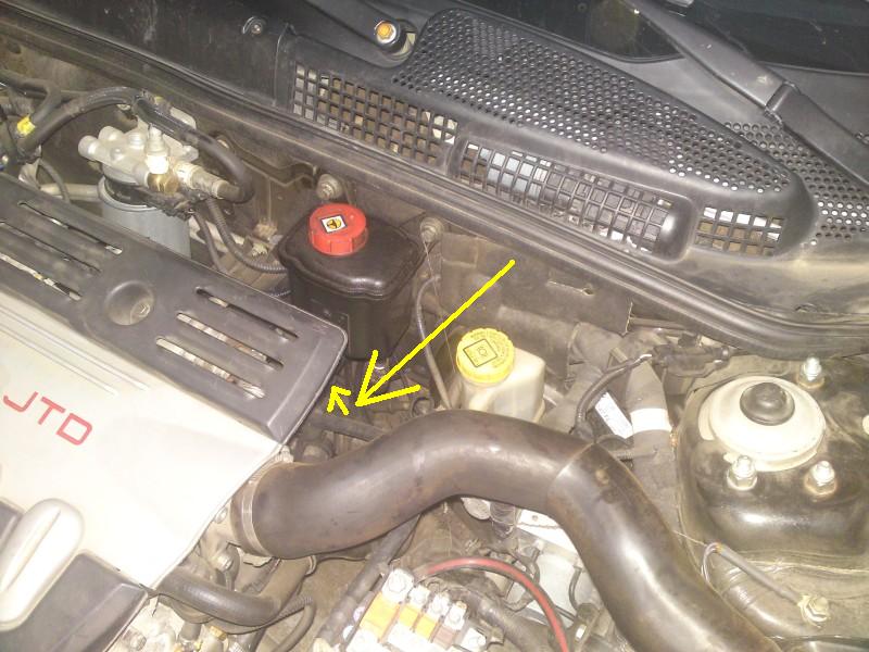

    Witam.
    Mam takie właśnie pytanie jak w temacie. Muszę poszukać tego kanału w swojej Alfie. Mam model 147 1,9jtd 2001

    Z tego co zauwazyłem w mojej belli to po uzytkowaniu klimy kapie z przegrody miedzy silnikiem a kabina, tam pod rurami z nagrzewnicy, jak wlozysz reke to poczujesz takie dwie dumki złączone to właśnie tam kapią skropliny. Jak potrzebujesz to wyśle Ci zdjęcia

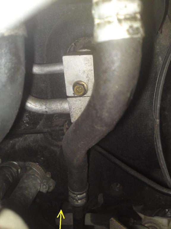

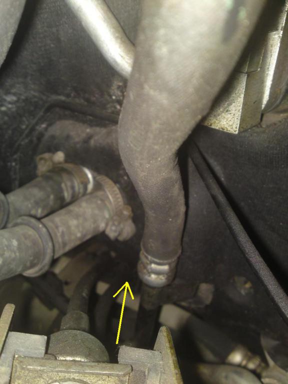

    Użytkownik Rowerzysta Avatar Gadzet17
    01 2012
    Pszczyna
    AR 147 FL
    60
    Sorki panowie za opóźnienie ale nie miałem dostepu do neta ;/
    Oto zdjęcia, tylko takie udało mi sie wykonać z racji na ciężki dostęp.

    Mam nadzieje że pomogą rozwiązać problem
