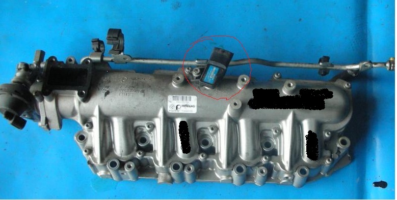

    Pewno, że się da samemu wyczyścić. Na tylnej części kolektora ssącego, mniej więcej na jego środku, za zaworem EGR jest właśnie ten czujnik przykręcony jedną śrubą na klucz typu torx.
    Na poniższym foto jest zaznaczony:

    Ale u Ciebie jak najbardziej może to być problem nieszczelnej rury, o której piszesz. Łatanie rur od turbo sprawdza się tylko na chwile, tak aby dojechać do domu.
