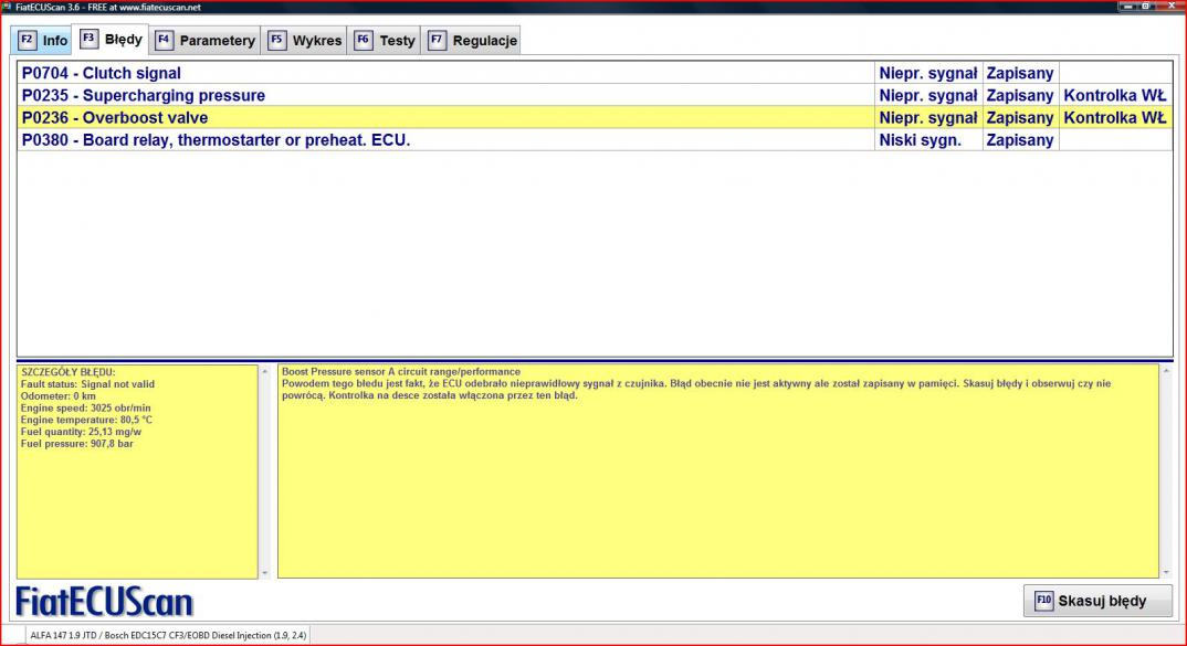

Witam, jeśli powielam temat to z góry sorki (przeglądałem już sporo postów) ale nie jestem za bardzo w tym ogarnięty i proszę Was o pomoc. Właśnie jestem po diagnozie Belli 147 1.9JTD
i o to co otrzymałem: P0235 i P0236.
Z tego co wyczytałem na forum to chodzi o:
P0235 - Czujnik A wspomagania turbosprężarki - usterka*
P0235 - Turbocharger Boost Sensor A Circuit Malfunction*
P0236 - Czujnik A wspomagania turbosprężarki - sygnał poza zakresem/wydajność*
P0236 - Turbocharger Boost Sensor A Performance*
Dodam, że wcześniej pojawiał mi się MCSF i nie znikał 0 a po wyczyszczeniu EGR błąd ustąpił, a nie dawno MCSF pojawiał się i znikał. Dokładnie nie pamiętam w którym momencie, ale tak powyżej 3 tys obrotów, 4-5 bieg.
Co mogę zrobić aby usunąć tę usterkę i gdzie tego szukać. Proszę o pomoc!!

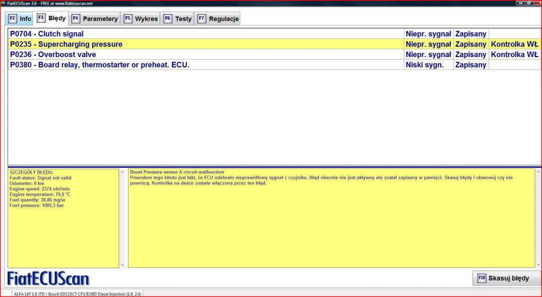

Witam Was wszystkich i dziękuje za zainteresowanie. Właśnie jestem po jeździe i wykonaniu wykresów. Wspomnę, że jak pierwszy raz pojawił się MCSF to diagnosta powiedział, że egr do przeczyszczenia, więc i tak zrobiłem. EGR był z zaślepką i trochę zasyfiony. Wyczyściłem i skręciłem ale już bez zaślepki i pojechałem na jazdę próbną, 4 - gaz potem 5 - gaz poza miast6em 150 i żadnego komunikatu MCSF. Aż do niedawna właśnie tak na 4 przy wyższych obrotach pojawił się komunikat i od razu znikł. Kupiłem kabel i o to jakie błędy Fes pokazał (już się z nimi zapoznaliście).
Teraz jak sprawdzam na postoju to Fes pokazuje egr 1% (nie umiem objaśniać danych dlatego zwracam się do Was o pomoc). Dzisiejsze wykresy z mas powietrza i doładowania:
i oczywiście po tym jak na 4 wcisnąłem gaz do dechy po chwili pojawił się MCSF i taki bład:
A więc co teraz Koledzy?
Więc co mnie czeka i jak to mogę rozwiązać? Czyszczenie egr mogę sobie odpuścić?

EGR zamyka się na wyższych obrotach całkowicie. Wybacz i bez urazy, ale chyba nie masz pojęcia jak to działa. Naświetlę Ci to.
Oto mapa EGR i zobacz co się dzieje przy obrotach ponad średnie - EGR jest ZAMKNIĘTY (maksymalna wartość czystego powietrza). Przy okazji zobacz co jest z EGR podczas odpalania - jest OTWARTY.
Masz przeładowanie.
Oj, i to ładne ;)
2400 mBar jest limiter, a tutaj ponad 2500 poszło.
Dwa wyjścia. Albo jest zabrudzony overboost albo zapieczone są kierownice.
Gdzieś jest howto jak wyczyścić overbost. Jeśli to nie pomoże to musisz zdjąć turbinę i ją wyczyścić. Opis masz w mojej stopce.
Tylko jeśli się okaże, że to turbina, to nie daj się namówić na "rozruszanie" kierownic turbiny. Ja tak w Alfie syna zrobiłem i dmuchnęło około 3000 mBar (tyle w piku FES-a wyłapało, a ile wyło faktycznie ?), co skończyło sie pęknięciem głowicy między zaworami 2 i 3 cylindra i wydmuchaniem uszczelki.
Kurcze...cuoreventi byłem pewny, że to nie sprawa przeładowania. Ty to masz wyczucie ;) Czapki z głów ;)
