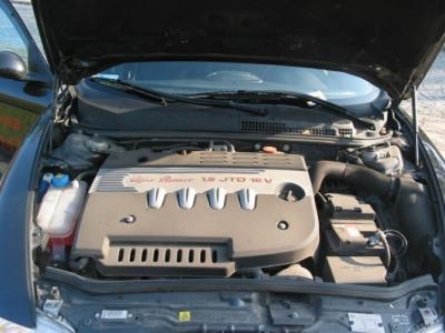

    Witam ostatnio moja alfa strasznie kopciła i tak jakby straciła moc, okazało się ze mam pękniety ten wąż Kliknij obrazek, aby uzyskać większą wersję
Nazwa:	silnik.jpg
Rozmiar:	64.0 KB
ID:	62245 zaraz nad akumlatorem, zakleiłem go tasmą i trzyma, nie kopci, moc wróciła tzn przy 2 tys wciska w siedznie, ale strasznie świszczy( a przed awarią węza tego nie było), turbina az tak głośno nie pracuje, a wszystko z nią wporządku bo auto jedzie jak trzeba na co pierwsze zwrócić uwage? mi sie wydaje ze gdzies tak jakby powietrze uciekało. I to sie dzieje tylko w trakcie jazdy, na postoju nic nie swiszczy

    Może ta taśma puszcza ?
    Na postoju jak dodasz gazu i wąż spęcznieje, to nie świszczy ?
    Niech ktoś Ci depnie na gaz, a ty posłuchaj koło tego zaklejenia.
    Zobacz jeszcze na ciśnienie doładowania i ilość powietrza. Powinno Ci wyjść jeśli jeszcze gdzieś przepuszcza.

    A możesz mi powiedzieć jak ten wąż sie nazywa? Bo chyba kupie nowy. Juz za chwilke pojde sie przysłuchac A w jaki sposob mam sprawdzic to ostatnie?

    Na pewno taśma puszcza. Tego węża nie da się zakleić taśmą skutecznie na dłuższą metę...ani na krótszą też nie bardzo Jest to przewód dolotowy łączący intercooler z kolektorem dolotowym/przepustnicą. Cena ok. 148 zł w ASO Alfa Romeo.
    Program http://fiatecuscan.net i kabel opisany też na stronie producenta oprogramowania ( http://fiatecuscan.net/SupportedVehiclesList.aspx ) oraz w tym wątku: http://www.forum.alfaholicy.org/147_...slugi_jtd.html (tylko prosze nie pytaj w tym wątku "jaki kabel do mojego samochodu" Tam jest wszystko dokładnie opisane.)
    No i kiler_911 ma 100% racje - taśmą nic nie zdziałasz nawet na chwilę. Te rury dość mocno pracują.
    Jak już będziesz miał program i kabel, to zapoznaj się z tym tematem http://www.forum.alfaholicy.org/147/70824-analiza_logow_1_9_jtd_16v.html W tytule jest 16V ale odnośnie logowania powietrza i doładowania będzie to samo.
