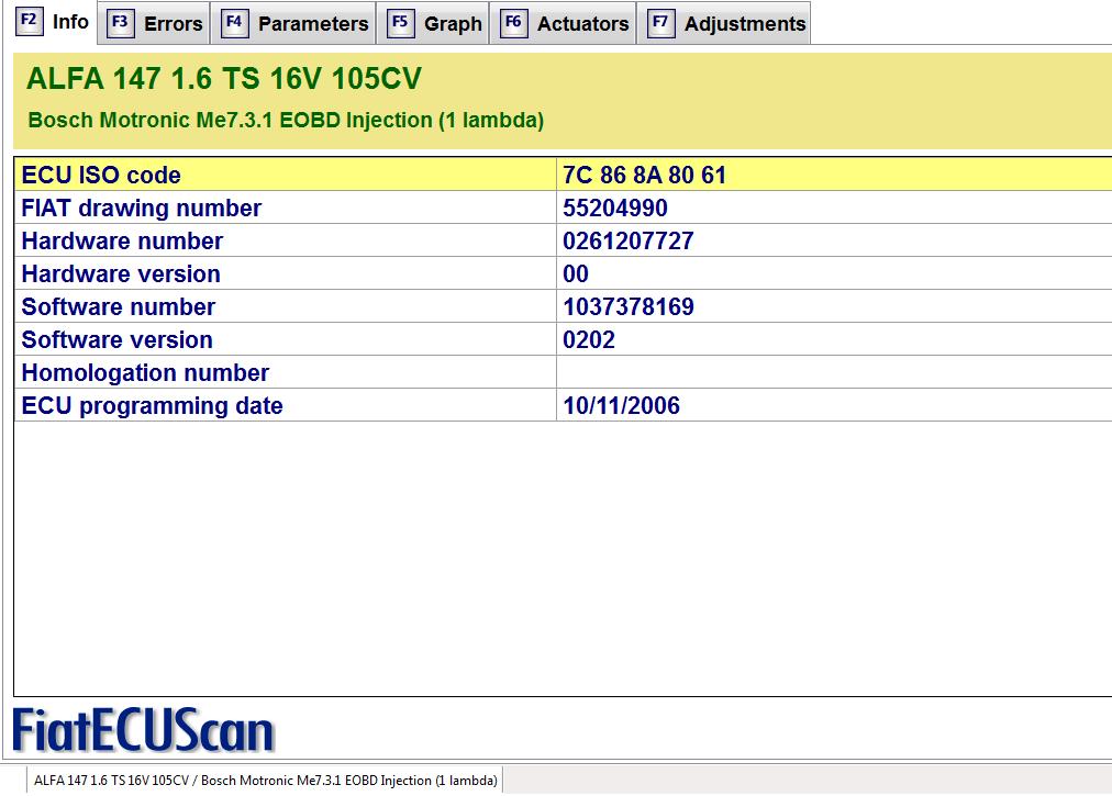

    - z podanej adresacji mozna odczytac dokładnie to co podaje FES z menu informacyjnego.
    - ktoś wie gdzie można odczytać wersję sprzętu , hardware ?

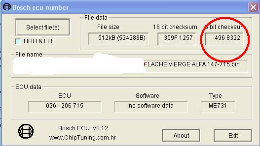

    plik flashe vierge 147.bin to ten sam co alfa 147 virgin flashe.bin..... suma kontrolna #8322.
