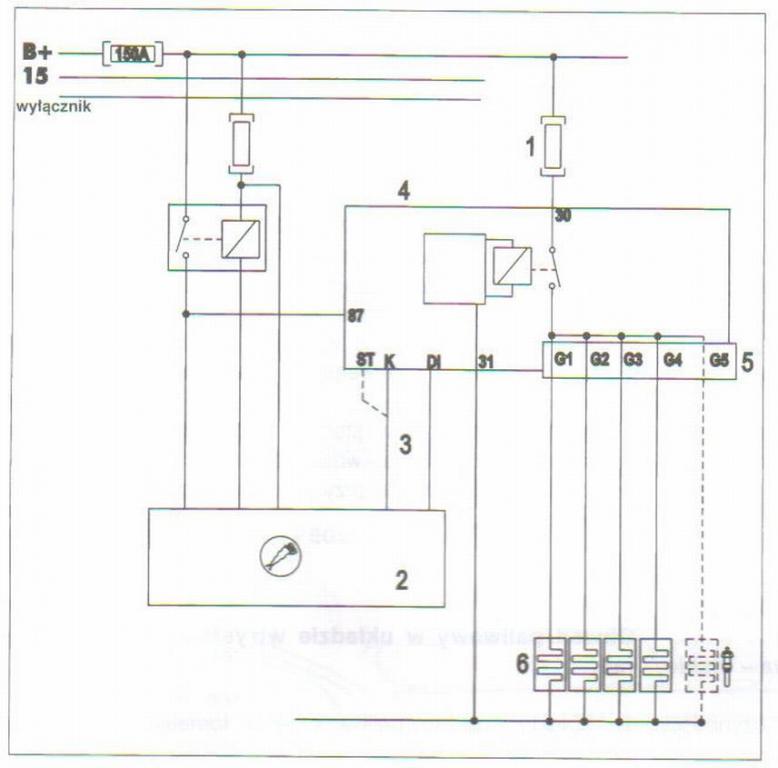

    Komunikaty od centralki świec są dość, że tak napiszę oszczędne w swoich informacjach Ciężko rozróżnić co jest nie tak na 100%. Ciężko jest stwierdzić czy to sama centralka (przekaźnik), przewód którejś świecy, czy właśnie któraś ze świec.
    Przewody łatwo sprawdzić. Mają mieć taki sam opór. Przekaźnik tez nie jest problemem. Najgorzej jest z samymi świecami.
    Centralka wskazuje błąd jak świece nie mieszczą się w pewnych granicach przepływu prądu. Najlepiej jest to zmierzyć omomierzem. Maja mieć między 0,4, a 1,2 ohma (rezystancja idealna, to 0,9 oma). Jeśli nie mieści się w tym zakresie, to świeca jest na pewno do kitu, a centralka sygnalizuje błąd. Możesz zmierzyć je jak są wkręcone. Pomiar między jej końcówką, a masą silnika. Musisz jednak brać pod uwagę opór elementów urządzenia pomiarowego. Pamiętaj o tym.
    Tylko jest jeszcze jedno "ale". Podczas grzania świece, gdy są wadliwe mogą pod wpływem temperatury zmienić swoje parametry. Ponieważ są to świece o grzaniu wtórnym, to mierząc je na zimno może okazać się, że mieszczą się w granicach. Przy grzaniu pierwotnym (czyli wtedy gdy świeci się kontrolka) może też być ok. Natomiast gdy dochodzi do grzania wtórnego (dłuższego) i świeca jest już rozgrzana po grzaniu pierwotnym (mocniejszym), to jej opór, a więc i przepływ prądu może być poza zakresem. I to jest problem pomiaru poza silnikiem. Trzeba więc przy mierzeniu myśleć albo od razu kupić komplet świec Oczywiście po wykluczeniu pozostałych elementów.
    Jeśli chcesz mierzyć kable, to jak się nie mylę podając z pamięci, to wtyczka wychodząca z centralki świec ma kable:
    Żółty - cylinder 4
    Czarny - cylinder 3
    zielony - cylinder 2
    czerwony - cylinder 1
    Jeśli powyższe będzie ok, a to najłatwiej sprawdzić, to zabierz się za centralkę. Wygląda na nierozbieralną ale spokojnie możesz ją otworzyć. Jest tam przekaźnik. Na ogół wystarczy przeczyszczenie jego styków. Jeśli jednak w środku będzie coś popalone, to -> allego. Lub używka np. tu http://www.italcar24.pl/pl/index
    Poniżej masz rysunek połączeń:
Nazwa:	swiece-jtd-centralka.jpg
Rozmiar:	44.3 KB
    Powyższe powinno Ci pomóc w lokalizacji błędu. To tak w kwestii twojego stwierdzenia "Nikt nie wie ??". Otóż jak widać wie
