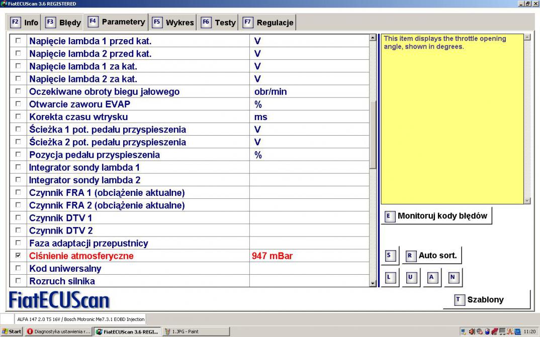

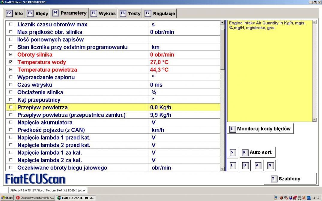

    Map mam zapożyczony z LPG sprawdzony na silniku 2.0TS CF2 z 166... wynik 0.33 bar. To teraz pytanie dlaczego jak odłączyłem kostkę z przepływki temp powietrza skoczyła na -39 stopni? Co mierzy ciśnienie atmosferyczne? Aktualne wskazanie 947 mBar co chyba nie jest prawdą co prawda nie mam dostępu do barometru ale na pewno jest wyższe.
    aktualne wskazania:
    Temp na liczniku 38,5 stopni
Nazwa:	2.jpg
Rozmiar:	125.1 KB
ID:	63970Kliknij obrazek, aby uzyskać większą wersję
Nazwa:	1.jpg
Rozmiar:	127.4 KB
    Ostatnio edytowane przez Winiar00 ; 28-07-2012 o 10:26

    Temperatura powietrza jest z układu dolotowego. Masz za wysoką wartość na zimnym silniku.
    Użytkownik Maniak resoraków Avatar Winiar00
    01 2010
    Tychy
    Alfa Romeo 159 2.4 SW
    587
    Tak tylko przepływka teoretycznie nówka ma przejechane około 5000km. Już by termistor powiedział papa, jaką oporność powinien mieć?
