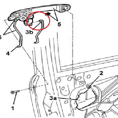

Od dwóch dni na nierównej drodze z drzwi od strony kierowcy dochodzi denerwujący stukot.
Rozebrałem drzwi i winowajcą jest luźne cięgno w takiej kolorowej tulejce (lata we wszystkie strony). O dziwno klamka działa w 100 %.
Powiedzcie mi czy ten element zaznaczony na czerwono (cięgno + ta tulejka, kółko) można gdzieś dostać, czy muszę wymieniać całą klamkę ?
ja miałem inny problem, ciągno wypadało z tulejki, po wielu kombinacjach, po prostu napchałem tam kleju i od roku chodzi pięknie i bez problemów

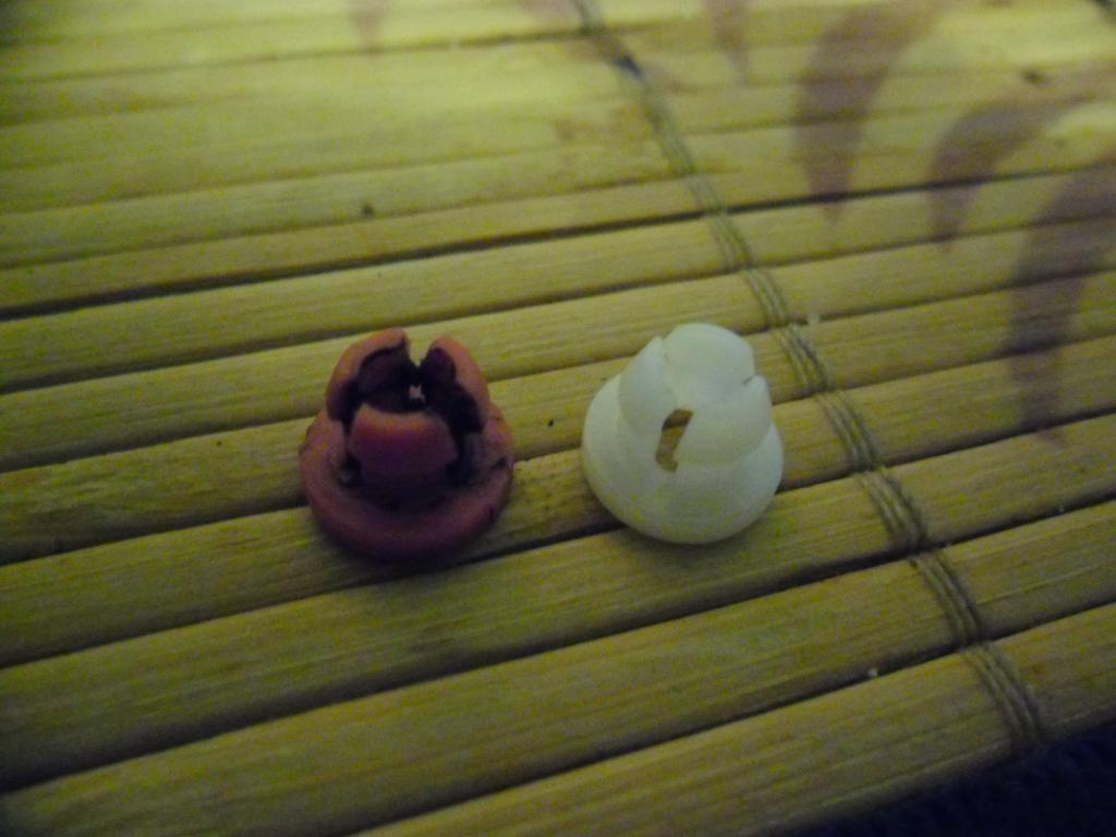

ok mam zrobione, okazuje sie ze winna za to jest jedna tulejka plastykowa ktorej zatrzask powoli sie wyciera a nawet powoli sie odgina po jakims czasie,w aso kupilem caly zestaw - tak sprzedaja - ksozt jakies 15 zl ale wystarczy tylko jedna tulejka - mozna ja wymienic wyciagajac klamke ale nie calkowicie bo jeszcze klamke bedzie trzymac jeden drut, wymieniamy , wciskamy potem drut - troche z tym jest gimnastyki i jest git
pare zdjec w zalaczeniu, czerwona tulejka zuzyta, biala nowka, widac ze te trzymaki w czerwonej sa troche bardziej rozszerzone a zatem wypadal drut

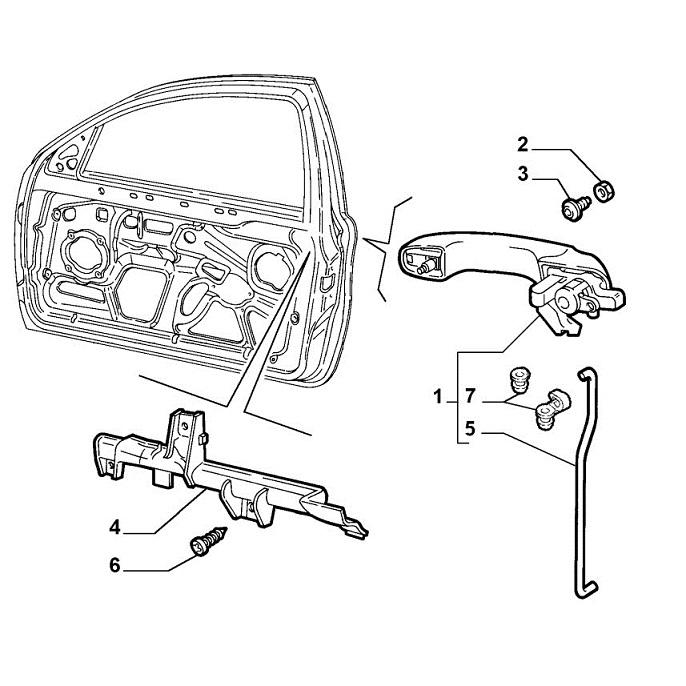

Chciałbym wymienić tą spinkę w klamce ale dokładnie nie wiem o co tu chodzi. W eper są tam 2 elemnty:
Nr 7.
W ASO kosztuje to 30 zł, natomiast na allegro są za 2zł
http://allegro.pl/listing/listing.p...stkie+działy&bmatch=seng-v6-sm-2-default-1209
tylko oni mają jeden element. Nie wiem za bardzo o co tu chodzi. Nie wiem też którą spinkę kupić ? jest kilka rozmiarów, ktoś może wie jaki tam jest otwór i jaka jest średnica cięgna ?
Hej
Do cięgna klamki jest potrzebna spinka bez zabezpieczenia (czyli ta mniejsza na rysunku), jednak gdybyś kupił spinkę z allegro z zabezpieczeniem to nie jest problemem odciąć zabezpieczenie. Co do średnicy to pozostaje zmierzyć w aucie.
Miałem ten sam problem ze spinką, w ASO chcieli 40zł za 2szt. jednak nie dałem im zarobić i kupiłem klamkę od Fiata Pandy z cięgnem i spinką za 15zł. W Pandzie jest spinka z zabezpieczeniem, a średnica cięgna (drutu) taka jak w Alfie, spasowało się idealnie po odcięciu zabezpieczenia.
