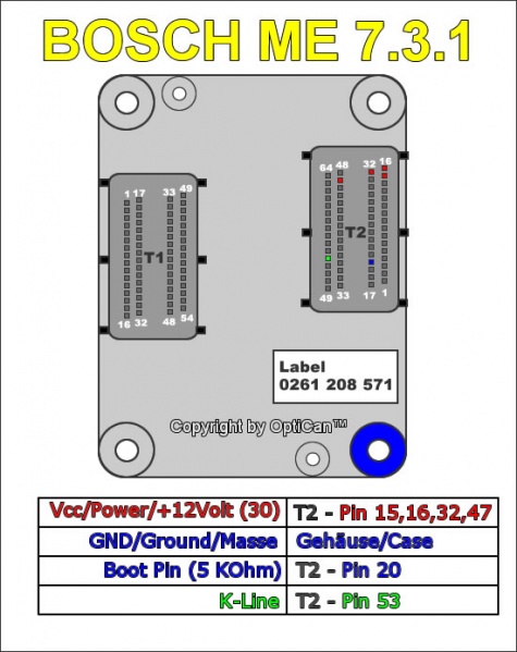

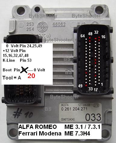

  5. #25
    9none
    Kod:
     szybkie pytanie jakim kablem się łaczyć ??
    o jakim łaczeniu mówisz ?.. bubu321 podał ci jakim interfejsem łaczymy się z Ecu, airbagiem... Galletto łaczy się swoim specyficznym interfejsem, to nie jest żaden VAG KKL ani inny znany na rynku. Podaj jak się łączysz, czy też ECU na stole ?, jakie napięcie zasilania i do jakich pinów połączone. Pin boot wybierasz dopiero jak bedzie potrzeba wgrania immo-off, lub immo-total. Zwykle przy immo-off dla Me 7.3.1 zawsze jest podawany ten schemat połaczeń. Tak mi coś tutaj nie pasowało w 147 TS boot pin to pin =20.

  8. #28
    9none
    zwykle , trochę profesionalnie to sie robi za pomocą tzw. break-boxa, czyli dodatkowego wtyku + kilka kabli zasilających. ja to zwykle robię na stole. radzę dokladnie sobie to pooglądać te obrazki. -------------------------- masa, 0v piny: 24, 25, 49. +12V, piny: 15,16,32,47,48, boot , pin: 20 , linia K line pin: 53. K-line zawsze jest podłaczona do OBD do pinu 7, musisz jeszcze podłączyć piny masy w OBD, czyli pin 4, 5. no i zasilanie do interfejsu OBD do pinu 16 w gniazdzie OBD. interfejs , czyli galetto jest zasilany z interfejsu OBD.

  10. #30
    09 2007
    G 1.4 MA 170CV ECU Nexus 8GMF
    6,112
    - piny boot , pin 20 łaczony do masy używasz wtedy kiedy jest taka potrzeba.
    - pin ten blokuje dla uprocesora dostęp do odczytu zawartości z pamieci eeprom.
    - w efekcie tego w zakładce programu nie będzie danych takich jak stan licznika.
    - zablokowanie boot pozwala wgrać program immo-off.
    - do odczytu pliku ORI , boot wyłaczamy, czyli zdejmujemy połączenie z masą.
