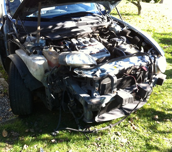

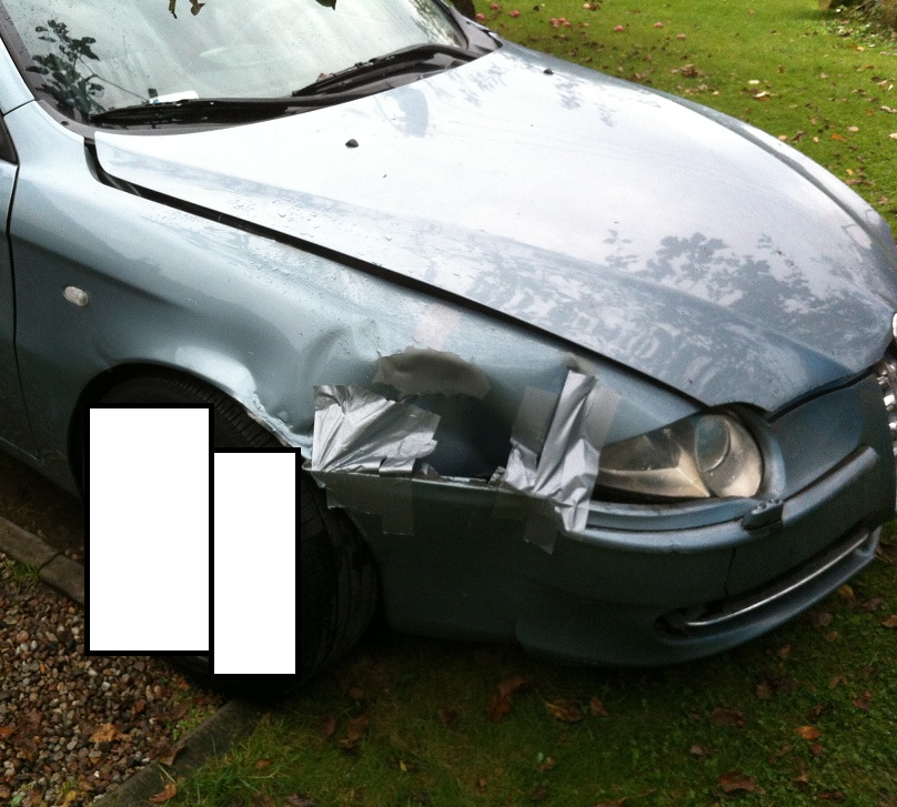

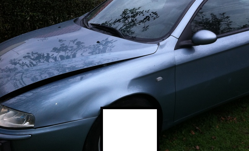

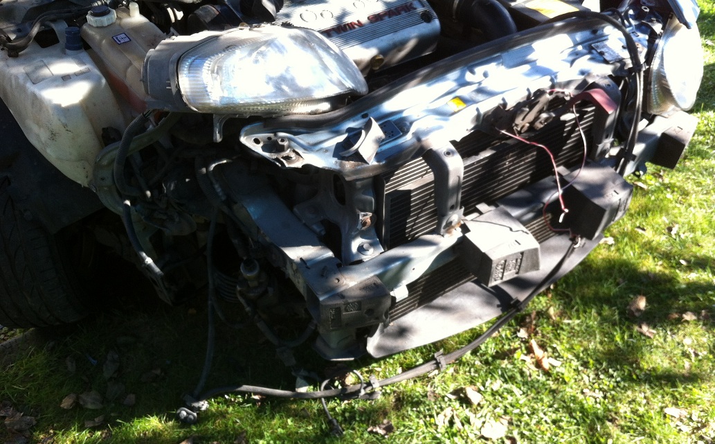

    Witam, jestem tu nowy. Alfka napotkała przeszkodę na drodze, efekt pokazuję na poniższych zdjęciach. Jako, że mam dwa dni na złożenie autka piszę tutaj, ponieważ już sam nie wiem gdzie leży przyczyna - robię to pierwszy raz, więc przyda mi się każda wskazówka. A więc, uszkodzenia są widoczne na zdjęciach, wracałem w tym stanie Alfą spory kawałek, zawieszenie i mechanika 100% ok. Zamówiłem dwa błotniki i zderzak przód (maska jest ok, jedynie jeden narożnik lekko dostał). Zdemontowałem z auta uszkodzone części, założyłem nowe, ale okazało się, że nic ze sobą nie pasuje - jest praktycznie tak samo jak po zdarzeniu. Błotnik od strony pasażera pasuje tylko idąc od szyby, a kończąc na lampie nachodzi maska na niego jakieś 3m, od strony kierowcy jest taka samo tyle, że idąc do lampy jest coraz większa szpara i kończy się na jakiś 3cm (dodam, że błotnik od strony pasażera z drzwiami ma za dużą szparę o jakiś 1cm, ze strony kierowcy sytuacja jest odwrotna - szpara jest bardzo mała, ale drzwi działają prawidłowo). Oczywiście po założeniu przedniego zderzaka też nic do siebie nie pasuje. Maska niby ok, po zdjęcia błotników zamyka się tak jak powinna. W czym więc problem? Podłużnica? Co zrobić, żeby auto dało radę pokonać parę km w święta? Niestety budżet w grudniu mocno ograniczony, więc nie stać mnie w tym momencie na blacharza.
    Narzędzia jako coś się znajdą, pasy również. Tylko jak i co ?

    Zrób zdjęcia jak to teraz wyglada poskladane z otwarta i zamknięta/przmknieta maska.

    moze ci ją do środka wciągneło tzn podłuznice i masz alfe węższą z jednej strony alfa jest na tyle wredna ze jedno dostaje a całą morde ci przesuwa

    dokładnie, na rame i szarpać ją, bo na pewno podłużnice i główne belki są ciachnięte, pare milimetrów wystarczy że nic nie pasuje.

    skoro jest nie dopasowany to bedzie wygladał tak jak wyjechał z fabryki a tak na serio jak nie pasuje to domowym sposobem linka drzewo albo linka i inne auto i szarpac

    na 90% ma przekoszony przód może nie wiele jak pisał 1litre ale robi robotę na ramę i naciągać

    Jak on będzie szarpał innym autem albo przy pomocy drzewa to niech lepiej spuści z niej olej i do Wisły
    Takim szarpaniem to tylko większych problemów sobie narobisz a nie. Kolego blacharz i koniec nic innego Ci nie pozostaje
    gresko1982
    Dzięki wszystkim za pomoc. Auto naciągnąłem sam na tyle ile potrafiłem, nie było aż tak dużo pracy ile mi się wydawało. Wszystko już do siebie pasuje, ale szpary jeszcze trzeba trochę skorygować - tym już zajmie się blacharz - ogólnie dało się jeździć i nie rzucało się w to oczy. Niestety dziś miałem niemiłą niespodziankę ze skrzynią.
