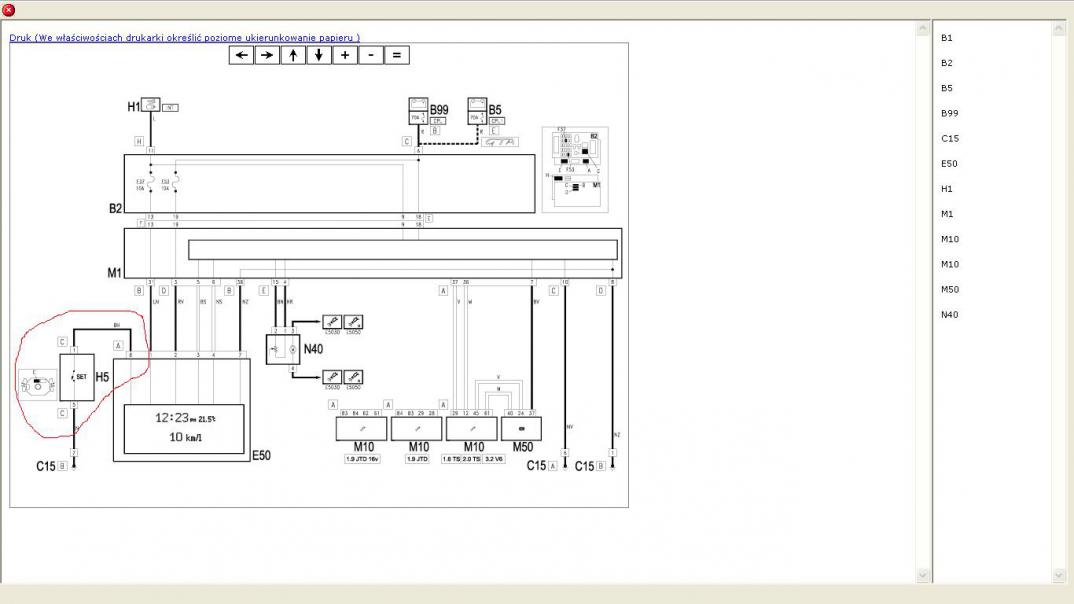

    Proponuje kolego dalej .Następnym krokiem jest ściągnięcie programu eLearn dla alfy 147./ chomik lub inne /.Tam sobie prześledzisz schematy manetki i połączenia jej z zegarami. Później proponuje jak już sobie spiszesz co z czym i gdzie za symulujesz zwarcie tych pinów ..jeśli wyświetli Ci się to czego oczekujesz to dopiero wtedy kupuj manetkę / czyt. popadaj w koszty /.Powodzenia ..napisz nam co z czym chcesz zewrzeć zanim to zrobisz .
