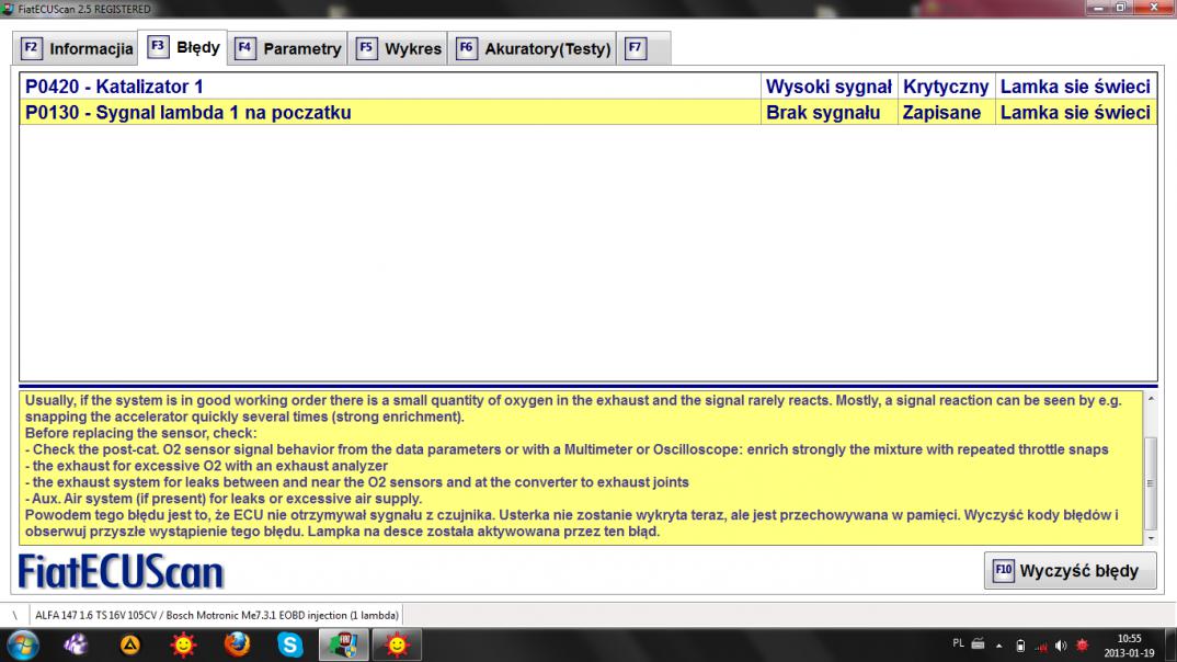

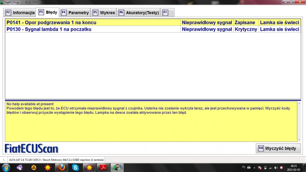

    Witam, mam pewien problem z moją Alfa, zacznę od samego początku, żeby diagnoza była łatwiejsza... autko ma przebieg 165kkm, (odometer wskazuje tak samo....) silnik mam po kompletnym remoncie ok 3000km temu, silnik docierałem bardzo ostroznie przez 1200km, z myślą żeby go mieć na lata... ( remont zrobilem, gdyż paliła meeega ilości oleju) po ok 1700km po remoncie zaczął świecić sie "check" z błędem P0420, po kilku analizach fesem, i zaspawaniu pęknięcia przy 2 sondzie okazał sie kat do wywalenia (diagnoza kolegi elektromechanika, znanego w Częstochowie) kata nie wymienilem ponieważ wydechem chciałem się zająć na wiosne, zrobić coś z katem, i nowe tlumiki... błąd ten kasowałem systematycznie, aż nagle pokazał się nowy... P0130... na forum wyczytałem, że winą tego błędu jest przepływka, więc skasowałem błędy a przepływke wyczyściłem zgodnie z zaleceniami na forum alkocholem poli, jakims tam w sprayu. przed czyszczeniem przepływki autko wyło zmulone ok 100km, po czyszczeniu odzyskalo (chyba prawidlową) moc, przeczysciłem przy okazji styki w kostkach sond... autko jezdziło wreszcie poprawnie (nie brakowało już mocy)... błąd p0420 wyskakiwal po ok 40km, a teraz o dziwo, po czyszczeniu tego check zaswiecił się po 100km... podłączyłem komputer do autka z pewnoscia ze to bład kata: p0420 a okazało się że nie ma tego błędu ! jest za to błąd p0130 i nowy: p0141 ... dziwi mnie fakt że silnik pracuje równo, i przyspiesza teraz jak należy, a błędy wysakują i wyskakują.,... co rusz to inne... prosze o pomoc, ponieważ nie mam juz sił szukania przyczyn, proszę o pomoc, pozdrawiam, dodam że jest to silnik 105km. dorzucam screeny z fesaKliknij obrazek, aby uzyskać większą wersję

    Wszystkie te błędy wygląda że dotyczą wypalonego katalizatora.. Bo był błąd od kata, od sondy która jest obok, błąd podgrzewacza to pewnie też jakiś inny błąd sondy zapewne.. dlatego nie odczuwasz negatywnych zmian na silniku bo to nie wpływa na jego pracę aż tak.. a błędy będzie wywalać bo komp musi to robić, mimo to że pracuje normalnie silnik..

    od kata tyle roznych bledow?? n awet pierwszej sondy ?? bo obecnie pokazuje mi sie tylko blad p0130, zaden inny...
    9none
    Panie i panowie, nie dajmy się zwariować, toż to tylko auto.... są błędy pierwotne i błędy wtórne, powstałe z tego powodu że były błędy pierwotne i ktoś dalej jeżdził zamiast biec naprawić to do ASO.... takim błędem pierwotnym jest błąd P0130, brak połączen sondy lambda.... z niego powstaje błąd P0141, potem P0170 a na końcu P0420.... po wyzerowaniu błędów pierwszym błędem w tego typu usterce jaki się pojawi to będzie P0130, brak połączeń sondy lambda, czyli szybko biegniemy do ASO i szykujemy pieniądze.....

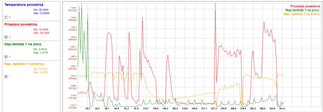

    wrzucam wykres prac sond i przeplywu powietrza, auto bylo rozgrzane, w mometach gdy przeplyw powietrza jest wiekrzy, trzymalem autko na wiekszych obrotach, czasem chwilowo, czase, dluzej prosze o pomoc... Kliknij obrazek, aby uzyskać większą wersję

    Trochę źłe się to czyta jak są wszystkie na sobie nałożone.
    Jak dla mnie zółty wykres jest już zły.m Sonda chodzi na zbyt małym zakresie i sinusoida ma jakiś taki kształ kanciasty.
    Przepływ powietrza spróbuj zrobić do odcięcia
