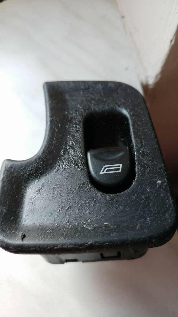

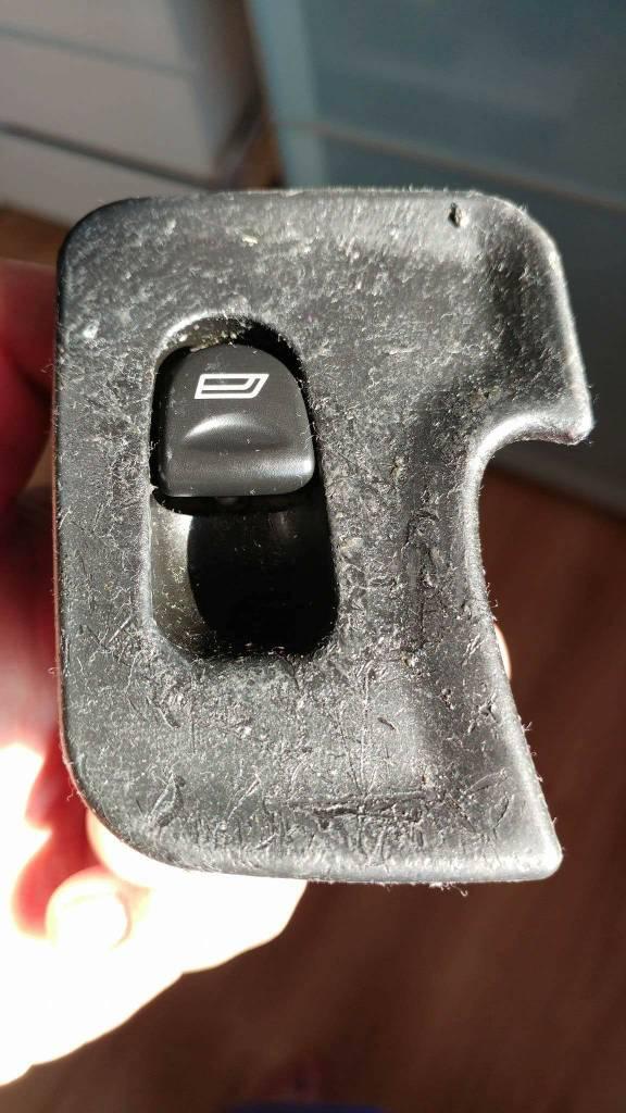

    DOT4 i zwykła szmatka. Nałożyć płyn na przełącznik, zostawić na chwilę i po chwili zetrzeć wraz z gumą.

    Cytat Napisał jack9 Zobacz post
    U siebie "odnowiłem" tak panel. Usunąłem poprostu tą gumową warstwę. Użyłem do tego płynu hamulcowego DOT4.
    Wysłane z mojego ALE-L21 przy użyciu Tapatalka
    Spróbuję jutro u siebie
    Wysłane z mojego MI 5 przy użyciu Tapatalka

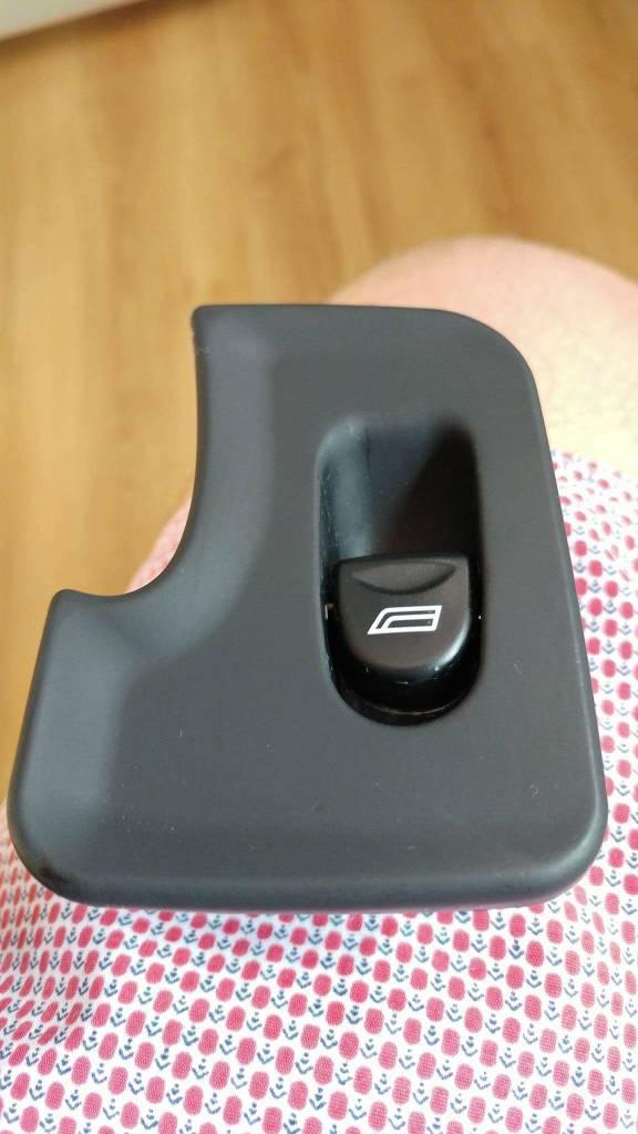

    Cytat Napisał strejcher Zobacz post
    DOT 4 i zwykła polerka szmatka czy wcześniej jakiś papier wodny?
    Potwierdzam, wystarczy szmatka i DOT4 efekt przed I po
  4. #34
    08 2017
    Niemcy
    Alfa Romeo 147, 1.9 JTDm 8V 120 KM
    106
    O kurde, jak nowe. Aż takiego efektu się nie spodziewałem.

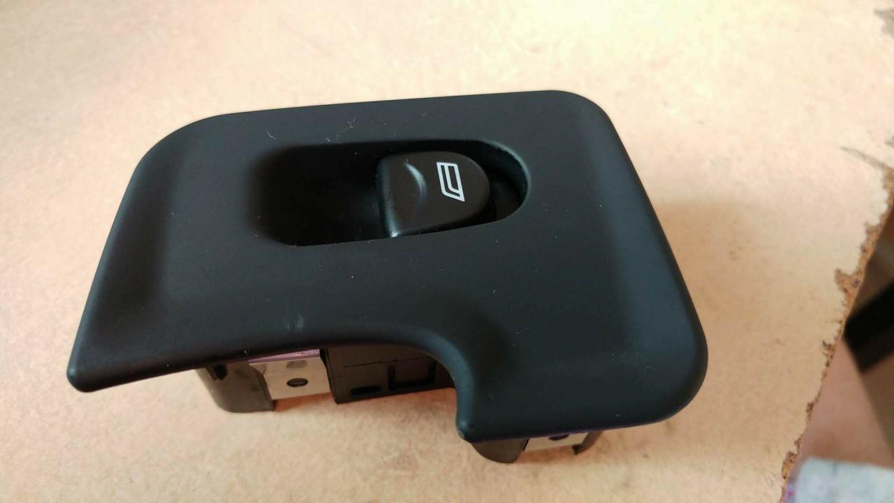

    Ten od kierowcy też wyszedł ale go nie wymontowałem. Użyłem patyczka do uszu i lekko nałożyłem dot. Największą jednak różnica była u pasażera z resztą widać na zdjęciach. Od kiedy kupiłem samochód to tylko to mnie tak denerwowało. W końcu nie muszę na to patrzeć a tym bardziej dotykać... U mnie strasznie się kleiło przed dzisiejszą naprawą
