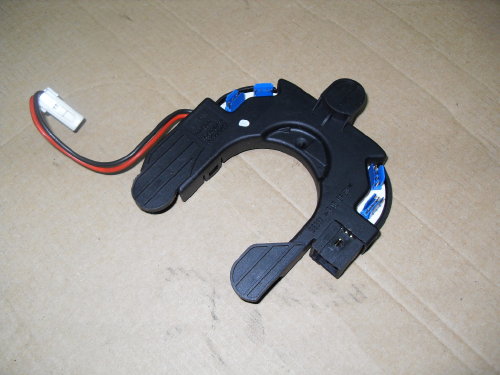

    Witam również mam problem z klaksonem i doszedłem ze przepalonych jest kilkach styków na tej płytce pod poduszkaKliknij obrazek, aby uzyskać większą wersję
Nazwa:	bf29f221df3d9d55med.jpg
Rozmiar:	32.7 KB
ID:	97143 i czy jest możliwość jakoś naprawienia ich? Szukałem na allegro ale jakoś nie mogłem znaleźć zapewne źle szukałem

    Aaa czatalem ale nie doczytalem dzieki wielkie za pomoc
