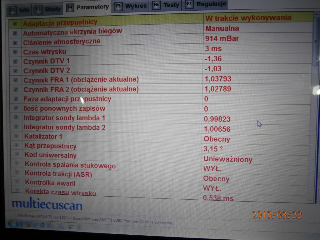

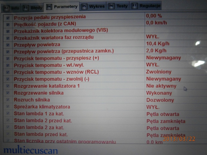

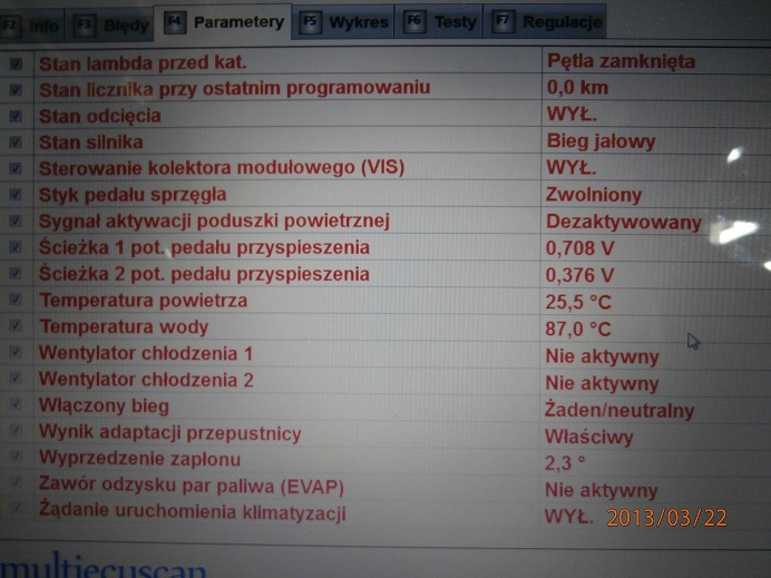

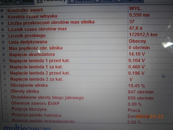

    witam chciałbym się poradzić was a zwłaszcza bubu w sprawie
    -czy czy ( kod uniwersalny )- unieważniony ->nie powinien być ważny?
    - kontrola spalania jest na WYŁ- a nie powinna być włączona?
    -kontrola awari jest na WYŁ- a nie powinna być WŁ?
    -przekaźnik faz wariatora rozrządu jest na WYŁ- a nie powinien być WŁ?
    -rozgrzewanie katalizatora 1 jest niewykrywalny?
    -sprężarka klimatyzatora? WYŁ- a nie powinno być włączone?
    -i tak dalej
    czy zauważyliście coś jeszcze niepokojącego ? lub coś jeszcze jest nie tak?
    9none
    zrzuty i to jeszcze zdjęcia z ekranu słabo się czyta....ja robię tak: kluczyk w pozycję MAR, silnika nie uruchamiam, łącze się programem z ECU silnika (najlepiej takim Registered w ten lub inny sposób), w parametrach suwak do dołu, teraz wciskam klawisz A, czekam aż się pojawią parametry na ekranie (po to był suwak do dołu aby widzieć kiedy odczyt par. dojdzie do końca), wciskam klawisz N (czyli przerywam ciagły odczyt parametrow)..... w katalogu domowym FES, MES-a mam pliki typu " FESLog_1303231548_Alfa Romeo 147 1.6 TS 16V 105CV.txt"..... te pliki archiwizuję np RAR-em i załączam na forum ku uciesze innych użytkowników AR 147 TS.... tak jest najprościej.... to byl odczyt na zimnym silniku bez jego uruchamiania... teraz uruchamiam silnik, nagrzewam i na biegu jałowym ściagam logi tak samo jak opisane wyżej..... z takich logów widać ile mamy sond lambda, jakie to sondy , wąsko-pasmowe, szeroko-pasmowe, jakie sondy mają napięcia na poczatku, czy są podłaczone, jaki status po nagrzaniu Open / Close, jaki jest stan akumulatora, itd...
