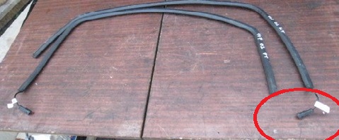

    Witam. ostatni rozbierałem drzwi w swojej 147 i nurtuje mnie do czego służy zaznaczona na czerwono wtyczka elektryczna w uszczelce do szyby w drzwiach?? to jakieś rozmrażanie a może czujnik otwartej szyby??

    uszczelka przeciwzgnieceniowa (to jest to, co pozwala na aktywowanie domykania szyb z pilota - jeśli w przednich szybach to masz, to spróbuj przytrzymać na pilocie zamykanie zamka - szyby powinny się automatycznie zamknąć. Jeśli w przednich nie masz - albo funkcja nie została aktywowana, możesz to zrobić za pomocą FES (MES) + dodatkowych oporników (jeśli przednie uszczelki nie mają kabelków...), symulujących uszczelki antyzgnieceniowe.
    Co ciekawe, na allegro chyba każdy sprzedawca wystawiający takie uszczelki pisze, że to "podgrzewane uszczelki"...

    no niestety od kat kupiłem alfe centralny zamek z pilota mi niedziela;/ i niewiem gdzie szukac przyczyny czytalem o tym ale jak narazie nic nie znalazłem konkretnego jak diagnozować by dojsc do awarji.
    dzieki za rozwiązanie mojego rebusu
    mam jeszcze jedna kostke do zweryfikowana przez was. zrobie zdjecie jej to wroce do tematu.
    pozdrawiam

    Nie musisz robić zdjęcia. Dobrze opisz, gdzie się znajduje i jaki ma kolor.

    A moze posiadacie jakis schemat elektryczny centralnego zamka??

    Panowie gdzie ta uszczelka jest wpięta do komputera? Nie widze tego na schemacie. Nie mogę zdezaktywować obecności czujnika w AlfaOBD. Natomiast w MES niby program przyjmuje polecenie i robi poprawnie PROXY ale szyby dalej zamykają się skokowo.
    Chcę zamontować oporniki zastępujące te czujniki
