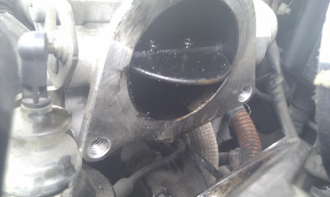

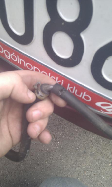

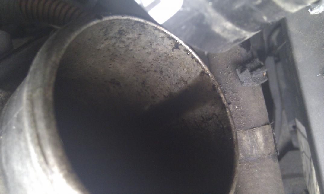

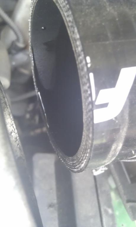

    Tak więc w dniu wczorajszym wesoło pokicałem do Ali i otworzyłem jej maskę. Pierwsza diagnoza to "martwa grucha" czyli po prostu nie ważne ile dajemy gazu i ile mamy obrotów cięgno nie pracuje w ogóle. No to się kładziemy pod samochód a tam hmmm... czy to mogło mieć wpływ na pracę turbo?
Nazwa:	IMAG0030.jpg
Rozmiar:	35.2 KB
    Kupiony nowy zestaw reanimacyjny szybko obudził w Alicji ambicje do wściekłości na ulicy Co prawda przez kilka pierwszych depnięć puszczała sobie czarne bączki ale za każdym kolejnym przyciśnięciem efekt się zmniejszał aż chyba znikł (podejrzewam że długa jazda "bez turbo" odłożyła w wydechu sporo sadzy)
    Teraz smutniejsza część historii... wróciłem sobie na podwórko i drapie się w beret co by tu jeszcze sprawdzić...odłączyłem miejsce gdzie dolot wpięty jest w EGR a tam smutny widok oleju...szok i niedowierzanie! Dbam pedantycznie o turbo bo już jedno wymieniłem, oleju z silnika nie ubywa, Alfa zbiera się jak wściekła...DLACZEGO JEST TAM OLEJ ?
Nazwa:	IMAG0031.jpg
Rozmiar:	55.1 KB
ID:	95317Kliknij obrazek, aby uzyskać większą wersję
Nazwa:	IMAG0032.jpg
Rozmiar:	25.8 KB
ID:	95318Kliknij obrazek, aby uzyskać większą wersję
Nazwa:	IMAG0033.jpg
Rozmiar:	58.6 KB
    Pocieszam się tym (pewnie nie słusznie), że ogólnie czytałem gdzieś kiedyś że opary oleju czy ogólnie jakieś ilości oleju w dolocie są normalne do pewnego stopnia. Więc pomyślałem że skoro mi długo turbo niemal nie pracowało to wszystko co było w dolocie po prostu sobie spłyneło i tak się nagromadziło. Bo gdyby turbo dmuchało tam jak teraz dmucha myślę że zacznie powoli zanikać. Dziwne tymbardziej że nawet po krótkiej trasie do pracy turbo jest chłodzone a i stan oleju się praktycznie nie zmienia. Proszę mądre głowy o dalszą pomoc

    Ale to chyba normalne że są tam śladowe ilości oleju

    Też mam śladowe ilości oleju. Jednak jeśłi oleju nie ubywa, turbo "świszczy" w normie to się tym nie przejmuję.

    No to się ciesz, bo śladowe ilości oleju to zasługa odmy

    Uffff dzięki wam za dobre informacje Ide pucowac Alicje z zadowolenia miłego dnia życzę
    Wysyłane z mojego HTC Desire za pomocą Tapatalk 2
    Cytat Napisał @sdero Zobacz post
    hmm w sensie że jej niedrożność? bo de fakto nieco mi przymarzła tej zimy...
